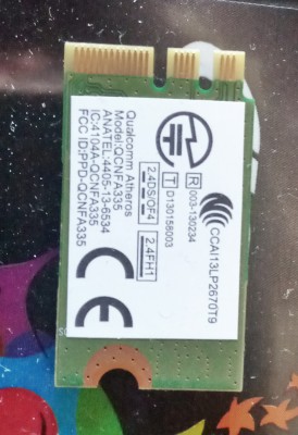

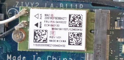

Tak jsem se k tomu dostal až teď... Notebook jsem otevřel, vycvaknul jsem kartu, vrátil ji zpět... Problém přetrvává
Zkusil jsem objednat z alli novou kartu.. Až dorazí, dám vědět
https://www.aliexpress.com/item/3292193 ... 4c4djf1wp8

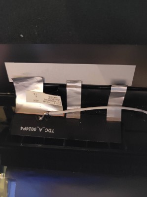

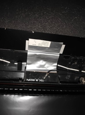

Tak bohužel, i s novou síťovou kartou je příjem WiFi stejně mizerný. Rozebral jsem vrchní dekl kde je monitor a pod ním i antena na příjem WiFi. Moc nevím jak to má správně vypadat.
Anténa (viz foto) je tvořena z "alobalu", který by měl být nějak přilepen na stříbrnou plochu vrchního víka? Nebo je správně, že je to nedolehle?
