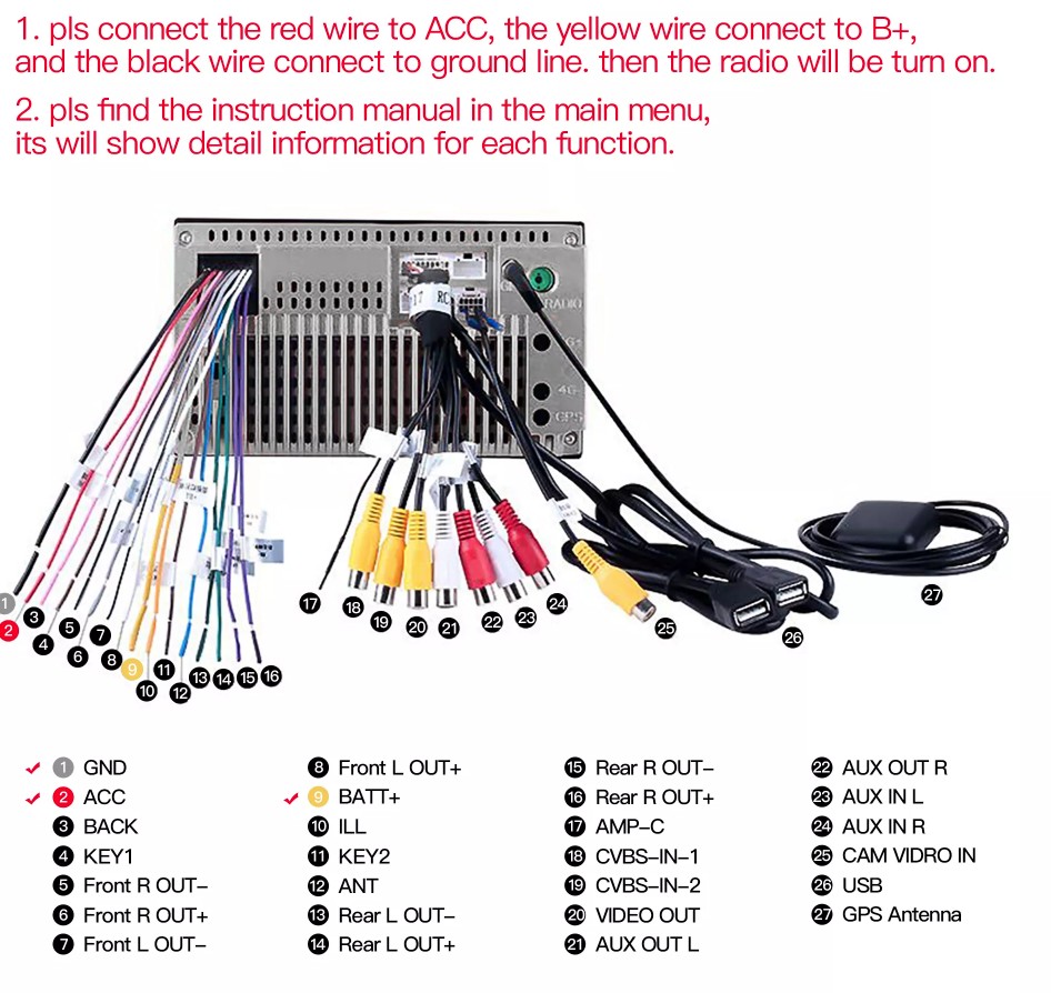

Schéma zapojení jsem nahrál sem. Jinak nechci rádio provozovat za účelem poslouchání hudby, ale potřebuji nastavit ten android, nainstalovat tam aplikace a tak. Abych to nemusel dělat v autě, tak bych to raději měl chvíli zapojený doma. Můžu poprosit, co konkrétně dokoupit, abych to mohl napojit? Děkuji.

Stačí koupit jen ten zdroj a připojit tyto kabely:
1: mínus 12V
9: plus 12V
2: plus 12V (v aute se takto zapíná rádio, když zapneš zapalování, tak se přivede napětí na drát č. 2 a tím se zapne rádio)

Červený a žlutý na Plus, černý na Mínus, ale je možné, že nějaká nastavení se ti po odpojení napájení vymažou. Uvidíš co tohle umí.
Jestli tam není na vývodech žádný konektor, prostě k tomu přimotej kus kabelu a napoj to ke zdroji, ale doporučuji smotánky zaizolovat, ať si náhodou něčím neškrtneš. Může tam být i výstup k napájení zesilovače antény, kde se objeví napětí po zapnutí rádia...

10 je osvětlení a 12 je anténa. Tak je zaizoluj, než zapopíš rádio pod napětí. 11 a 17 nevím co to je, tak na ně taky bacha.
