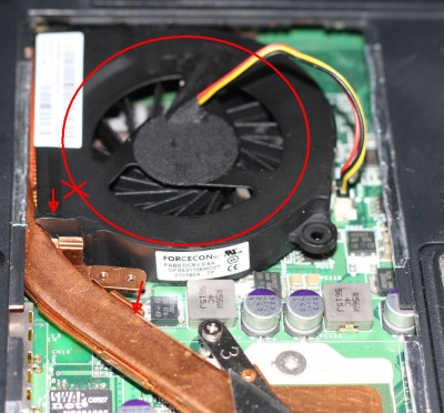

Dobrý den,
Mám v notebooku Acer Aspire 3002LMi s procesorem Mobile Sempron 2800+ větrák který není příliš tichý a na kterém je napsáno 5V, 1.8W. Ohledně proudu (Ampéry) si nejsem jistý:

šířka toho originálního je asi 6x5cm x 6cm x 1 cm. Jaký byste vybrali vy? Jeden z výše uvedených má asi 0.50A a výkon asi 2W, když to porovnám s ostatními, tak jsou na tom zhruba asi podobně a ten originální je 1.8W.

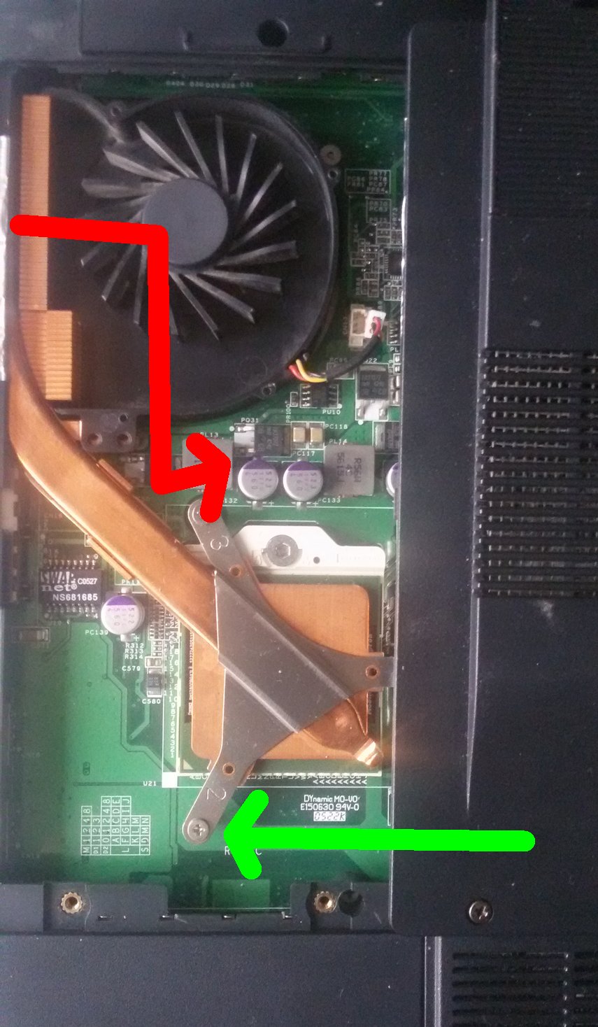

Jinak mě překvapuje, že to vzduch nabírá ze strany NTB přes žebra chladiče CPU a vyvádí zespodu notebooku. Spíš bych čekal že teplý vzduch stoupá nahoru, tak, že vzduch pojede ze spodu do strany.
AKTUALIZACE - VYŘEŠENO:
Koupil jsem dva větráky, viz. níže, ale ten jeden měl zásuvku udělanou tak, že kabely byly (barevně) v jiném pořadí, takže větrák nefungoval. (musel bych kabely asi přeletovat mikropájkou a nebo ohlodat zásuvku. Proto jsem použil druhý větrák (https://www.aliexpress.com/item/32962058696.html). Ani jeden z větráků nepasoval. Musel jsem, viz. obrázek rozehnout žebroví měděného(oranžového) chladiče a konec plastové krabičky v tom místě také ulomit o asi 6mm kvůli velké velikosti samotného větráčku (větší než původní) i ohnout žebroví měděného chladiče tak, aby se mohl větrák otáčet. Dále bylo potřeba ohnout plošku s otvory pro šrouby. Funkční náhradní větráček Forceon-FAB9 5V 0.5A - HP Pavilion G6:
AcerAspire3002-system-fan-replacement-Forceon-FAB9 5V 0.5A - HP Pavilion G6 fan on Aspire 3002.jpg

Mám pocit, že v tom máš guláš, tak upřesním, že větráček nasává středem a na obvodu vyfukuje. Tam kde je nucené proudění větráčkem moc nezáleží na tom, že teplý vzduch stoupá vzhůru. Prodej/daruj to tak jak to je a kup si např. levný repas kvalitního NTB s několikanásobným výkonem.

Dnes mi větráky přišly.
https://www.aliexpress.com/item/32960576487.html
Ten první měl zásuvku udělanou tak, že kabely byly v opačném pořadí, takže větrák nefungoval. (musel bych kabely asi přeletovat mikropájkou a nebo ohlodat zásuvku. Proto jsem použil druhý větrák (https://www.aliexpress.com/item/32962058696.html). Musel jsem, viz. obrázek rozehnout žebroví měděného(oranžového) chladiče a konec plastové krabičky v tom místě také ulomit o asi 6mm kvůli velké velikosti samotného větráčku (větší než původní) i ohnout žebroví měděného chladiče tak, aby se mohl větrák otáčet. Dále bylo potřeba ohnout plošku s otvory pro šrouby, viz obrázek v prvním příspěvku na konci.
Větráček funguje, teplo uniká z boku a nasává se zespoda. Uvidíme jak dobře bude chladit v létě, teď to vypadá dobře.
