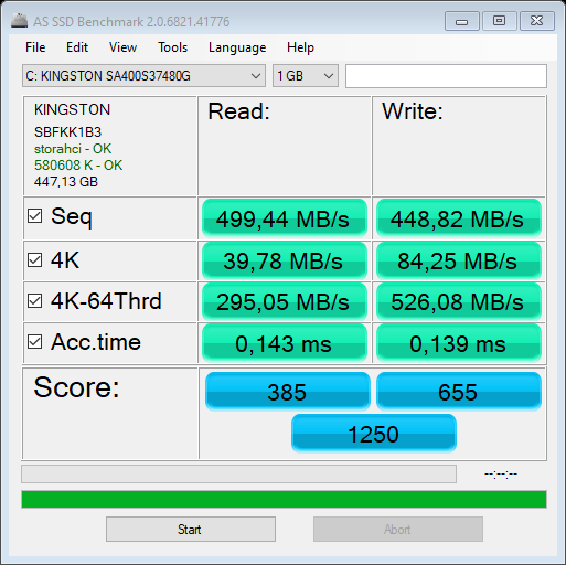

Pokud je to starší počítač,co má jen SATA II porty,tak tam ti stačí i ten nejlevnější SSD. Přes SATA II totiž stejně neprojde víc jak 300MB/s. V tom případě ber klidně i ten Kingston SA400 . Mám 480 GB variantu (ale na SATA III) a rychlosti jsou vcelku odpovídající specifikacím. Viz obrázek.
