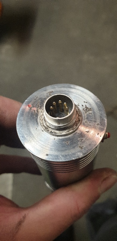

Ahojte, hľadám kábel DIN5 samec samica so závitom, vedeli by ste mi poradiť či má význam ho hľadať? Vďaka za info.

Šroubovací pětikolík leda udělat, stačí umět pájet. Pro co to potřebuješ?

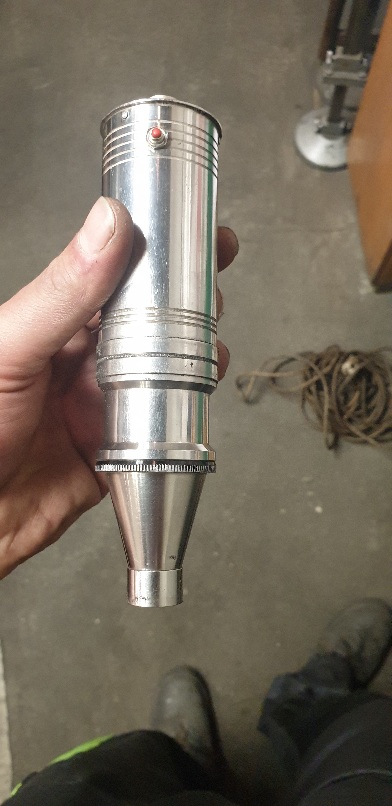

Potrebujem to v práci pre sondu na meranie tvrdosti (podľa Brinella)
Starý kábel bol už nefunkčný, tak som objednal nový, avšak kvôli závitu tam nedosadne poriadne a teda nedrží tam.
Zariadenie sme dostali (staršie) beží na win xp takže šanca dostať nový kábel/sondu je už malá
Ďakujem za info

Příspěvekod Uziv00 » 08 čer 2020 10:10
Zkus Bučka. Občas tam mívá některé starší věci. Konektor má určitě: http://www.bucek.name/index3.php?id=kdi ... 05_230c00_
Popřípadě: http://www.bucek.name/cenik/kdin.dat/ko-kv50-f.jpg
A když poprosíš, určitě ti to i za poplatek naletuje.

Příspěvekod karlos » 08 čer 2020 10:46
https://www.tme.eu/cz/katalog/konektory ... 1436305%3B
Pozor na provedení konektoru. Jsou 180°a 270°.
