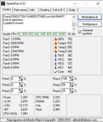

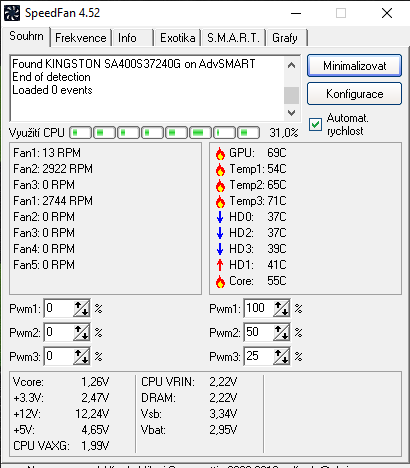

Ahoj,
Mám takový zvláštní dotaz, jelikož jsem "lajk" a PC používám (stolní) jen na hry a občas nějáké ty filmy, nevím zda teploty (viz. fotky) jsou v tzv. v "normě". PC mi skládal kamarád, ale již při jeho "kabeláži" pokud se tomu teda dá takhle říkat, mi to něják nesedělo, ale jak říkám, jsem lajk a cenovku jakou mi za tenhle "low end" herní PC nabídl byla příznivá a tak jsem si řekl proč ne, vždyť to bude jen na hry.. (na práci atp. mám notebook) PC nemám niják výrazně dlouhou dobu a už mi začíná "zlobit" přijde mi, že PC je hlučnější než kdy dříve, známý mi přepastoval procesor, vyčistil všechny komponenty od prachu a stejně je to na mě moc "hlučné" disky jsou v pořádku, možná nějáký ten větráček, dost možná ten na procesoru a proto se obracím na Vás. Udělal jsem snímky obrazovky přes program "SPEEDFAN" při zátěži ve hře GTA 5 a chtěl bych se zeptat, zda jsou hodnoty na fotkách podle Vás "NORMÁLNÍ". Díky moc a hezký zbytek večera! :-) Karel

Bohuzel - s AMD FX-8350 jsou vyssi teploty a tim padem vetsi hluk ventilatoru normalni.
Horsi procesor nez FX-8350 z roku 2010 s velice slabym vykonem ve hrach uz ten kamarad vybrat nemohl.
Jestli pocitac v zatezi kvuli prehrivani netuhne nebo se neresetuje, coz jsem u AMD FX resil mnohokrat, je to
jeste celkem dobre.
Na procesoru je chladic ktery byl v cene procesoru ? Jestli ano, je nutne ho vymenit za lepsi - on totiz nestaci ten
procesor uchladit, proto je ventilator tak hlucny. Chce to poradne velky chladic s poradne velkym ventilatorem,
ten ma mensi otacky a neni tak hlucny.
Teplota grafiky je v poradku - chlazeni grafiky pomuze jen to, pokud jsou ve skrini 2 ventilatory vepredu na
nasavani vzduchu a 2 na jeho vyfukovani.
