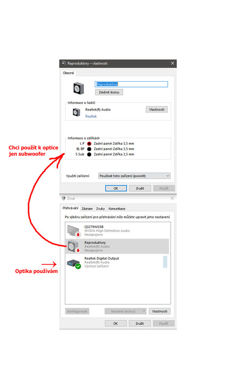

Ahoj
PC mám propojené s AVR přes optiku.
Sestavu mám 5.1 (subwoofer Magnat Alpha RS 12 / Receiver DENON AVR-X1600H DAB)
Vše je v pořádku a funguje jak má, ale chtěl bych si uložit v AVR zvukový profil, kde mi bude hrát stereo 2.0 se subwooferem 2.1
Rozšíření stereo zvuku o subwoofer.
K tomu ale potřebuji extra propojit subwoofer asi se zvukovkou a ptám se:
Když propojím subwoofer: kde ve zvukovce bude 1x 3.5 jack konektor a v subwooferu 1x cinch a aktivuji v systémovém nastavení extra tento 3.5 jack port, myslíte, že to bude fungovat? A do jakého 3.5 jack konektoru na zvukovce píchnout kabel?
.....viz screenshoty.
A nebo, jak docílit, aby mi WinAmp produkoval stereo nahrávky 2.0 (MP3,WMA,FLAC,atd) v 2.1 (se subwooferem) ?
Našel jsem jen plugin Matrix Mixer, ale ten nemá ve výběru konfiguraci repro 2.1 viz screenshot dole.
Díky

Když dám konfiguraci 5.1, tak v output mixu není vůbec subwoofer :evil:
Obrázek

W10 umí poslat zvuk do více výstupů, otázka je co na to zvukovka protože ta je defakto jedno zařízení, jestli vůbec umí poslat zvuk přes spdif a současné přes linkové výstupy.
https://answers.microsoft.com/en-us/win ... 62f556aedd

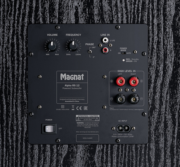

Jaké máš AVR a jaký subwoofer? Některé subwoofery mají "silový" vstup který se zapojí na repro výstup zesilovače.

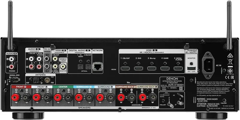

Příspěvekod jkmaxfli » 07 úno 2021 06:39
Magnat Alpha RS12

Co si zkusit zaškrtnout kolonku SPIDF a nastavit v dané záložce?

Příspěvekod jkmaxfli » 07 úno 2021 10:43
To už jsem zkoušel.
Sice je vidět v rozhraní, že subwoofer je aktivní (pohybující se zelený sloupec), ale bohužel stále jen 2.0 stereo ze sloupů, woofer ani ťuk.
Ale asi se na to vyprdnu, protože při přehrávání si myslím, že woofer jede, ale je to jen z těch předních sloupů, které mají opravdu tak věrný a hluboký bass, že si myslím, že to vychází z wooferu.
Chtěl jsem jen wooferem přikreslit opravdu velmi hluboké tóny.
