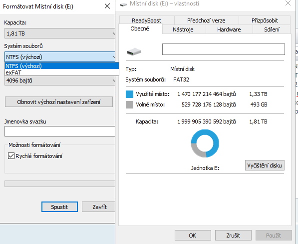

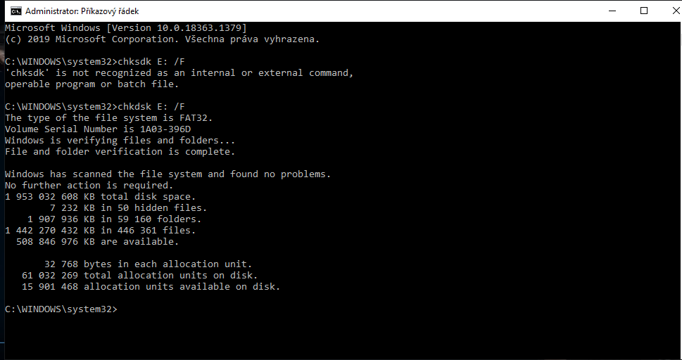

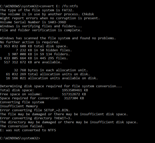

Dobrý den potřebovala bych pomoct. Snažím se konvertovat externí disk Verbatim bez ztráty dat. Disk byl původně NTFS ale asi po roce používání jsem narazila na problém s přetáhnutím souboru a zjistila jsem že je najednou disk ve formátu FAT32. Tak jsem zkusila v příkazovém řádku požít convert E: /fs:ntfs a to mi vyhodilo tuhle chybu: Error converting file SETUP~2.BIN. The file may be damaged or there may be insufficient disk space. Error converting directory TYRWHITT~3. The directory may be damaged or there may be insufficient disk space. The conversion failed. E: was not converted to NTFS tak jsem vyzkoušela chkdsk /F to mi údajně opravilo poškozené soubory. Tak jsem to zkusila znova přes cmd a furt ta stejná chyba. Soubor SETUP~2.BIN jsem na disku nenašla a ani to druhé TYRWHITT~3. Do přílohy posílám obrázky.

chybu nepíše jen to vyhodí okno že aby se disk konvertoval na ntfs je třeba restart pc to jsem udělala a při restartování to udělalo to samé jako v cmd akorát to nevyhodilo chybu na konci ale naskočil normálně systém a disk je stále FAT32

Obvykle to znamená chybu v MFT.
V každém případě bych zazálohoval, nicméně by měl pomoci příkaz "chkdsk X: /F", kde X: je písmeno disku.

když spustím chkdsk tak to napíše že nejsou žádné problémy
