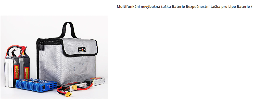

Příspěvekod EVanBO » 24 bře 2021 07:15
https://www.laskarduino.cz/ochrana-li-i ... rie-1s-3a/
toto ale ten asi nic moc nepozna bouhzel jiny 1s ochranny modul se mi najit nepovedlo
Re: Nabíjeníí lipo baterií
Příspěvekod Uziv00 » 24 bře 2021 08:18
V tom případě ti doporučuji přikoupit nevýbušnou tašku.
nevýbušná taška
Bezpečná nabíječka (je u ní přidaný termistor, který přiložíš na baterii) je třeba tato: https://emotors.cz/cs/nabijece-icharger ... arger.html
