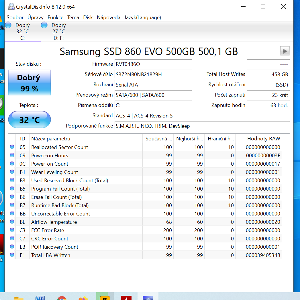

Ahoj, mám 14 dní disk Samsung SSD 860 EVO 500GB a dnes jsem si všimnul, že v programu CDI mi ukazuje stav dobrý 99% a to nemá ani 500GB zápisu a náběh celkem 63 hodin. Je to normální? Co jsem tak googlil, tak jiné disky mají zápis třeba desítky tera a stav pořád 100%. Díky

100% je vzdy zapis 0 MB.
Tedy po zapsani 500 GB to odpovida tem 99% zivotnosti disku.
Neverim tomu, ze existuje disk ktery po zapsani desitek TB ma stav porad 100%,
to by musel mit zivotnost v tisicich TBW.

Kdyz 500GB (coz jeden prepis celeho SSD) = 1%, pak 100% je 50TB(W) - neni to nejak malo?

Pokud je 100% rovno nule, tak 99% bude znamenat i zápis 100MB. Můj Crucial MX 500 s kapacitou 500GB taky hlásil při zapsaných 200GB stav 99%.

Snad je kazdemu jasne, ze to cislo je zaokrouhlene na cela procenta...........
Takze tech 99% to bude ukazovat pomerne dlouho.

Ok, děkuji, jen jsem chtěl vědět, jestli je to normální. A asi teda je.

Ten tvuj disk ma zivotnost 300 TBW.
Takze kolem 3 TB zapsanych dat bude odpovidat cca 1%.
Az bude na 0% prepne se do rezimu jen pro cteni.

Mám ten samý akorát 1TB a při zapsaných 940GB má stále 100% ale jak již bylo řečeno, těch 99% tam může být teď hodně dlouho...

zatím bych to neřešil a počkal, kdy naskočí 98% ... pokud kolem zapsaných 6TB, pak je to ok ... on je v tom dost bordel ... mě XPG taky ukazuje 93% při zapsaných 16TB (udávaná životnost výrobcem je 320, ve skutečnosti to vychází jen na 220TBW) ... ale po 13K hodinách provozu to není žádná tragedie ...
