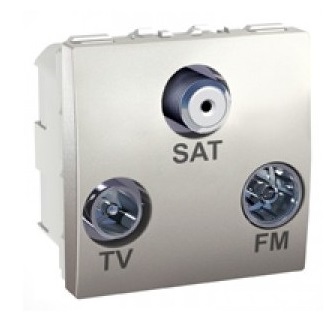

Ta anténa má "televizní" konec. Což je pochopitelné, protože je pro VHF/UHF => pro TV, nikoli pro radio.
Viz.: účastnická zásuvka:
Aby to šlo strčit do radia, musí to mít jiný konektor - s dutinkou, nikoli s kolíkem.

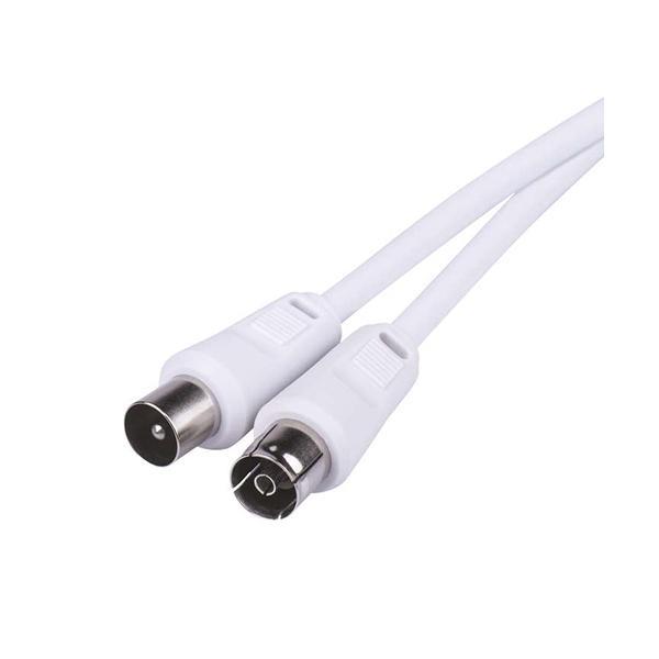

Velmi jednoduše si to můžeš ověřit pomocí účastnické šňůry, tu doma určitě máš.
Ten konec s dutinkou do tuneru půjde.
Šnůra je totiž univerzální, jak pro TV, tak pro radio, jen se přehodí konce.

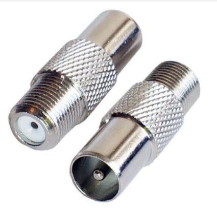

Redukce prodavaji snad v kazdem hobbymarketu, nebo eshopu jako je Alza a CZC.
Ta vlevo.

Najit to lze za par vterin - redukce koax antenni konektor
https://www.alza.cz/f-iec-prechod-ff-18 ... ZcQAvD_BwE
Ono ti to ale bude hrat i kdyz tam misto anteny das treba nuzky.

Až na to petře, že žádný z těch konektorů není FF... Takže mu to bude k ničemu.
