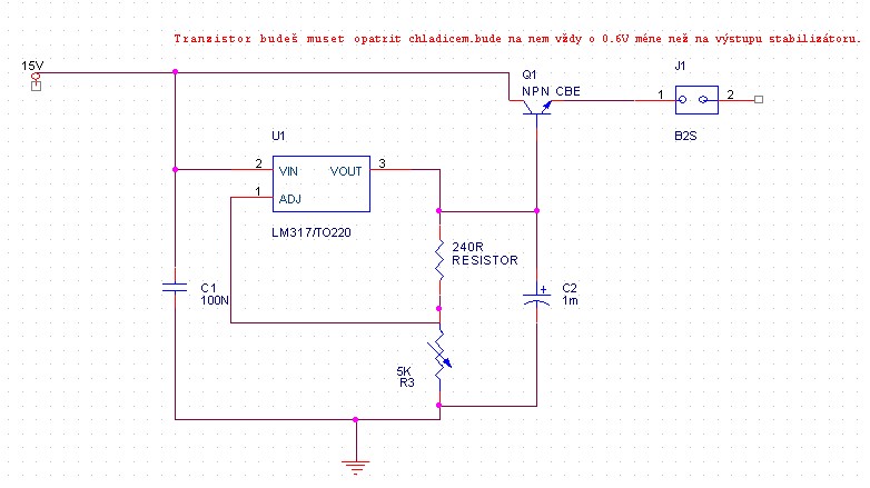

Ahoj, potřeboval bych nějaké osvědčené schéma na proudové posílení obvodu LM317. Samotnej zvládne proudy kolem 1,5A, já bych potřeboval alespoň 3, ideálně 5A. Nabídněte mi klidně i jiné cenově a složitostně přijatelné řešení...

Tady je jedna z možností: http://pandatron.cz/?291&vykonny_regulovatelny_zdroj - Jinak pokud zadáš hledat do Google "Regulovatelný zdroj napětí", tak ti toho najde hromadu.

Pic píše:Tady je jedna z možností: http://pandatron.cz/?291&vykonny_regulovatelny_zdroj - Jinak pokud zadáš hledat do Google "Regulovatelný zdroj napětí", tak ti toho najde hromadu.
Hm, jenomže problém je v tom, že tyto "klasická" zapojení zrovna nejsou moc dobře funkční...Asi by bylo vhodné použít i jiný tranzistor. No ještě to promyslím :wc:

A dal jsi vyhledat další? Jsou tam i detailní a skutečně propracované návody. Ovšem 5A je již dost náročné na spolehlivé řešení.

Dnes jsem měl narozdíl od včerejška čas trochu hledat :
http://www.electronics-lab.com/projects ... index.html
Asi ho zkusím, snad pujde vše bez problému...

Příspěvekod cicero » 08 říj 2008 23:31
TRanzistor použij nějaký NPN 10-15A
