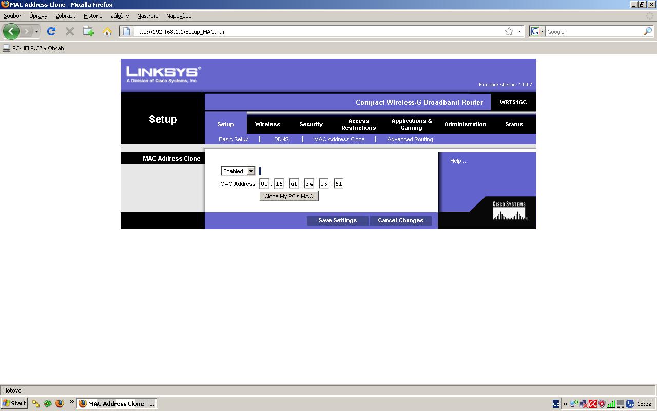

EDIT: ještě se zeptám na toto. To jak mám na obrázku vyplněné je moje MAC, pochopil jsem to dobře, že je to jakoby clona, že se tam nyní připojím jen já ?? Nebo musím svojí MAc napsat i do toho výpisu MAC 1-4O adres..

ty povolené MAC adresy piš jak je jich tam 40.tu tvoji (toho PC co je připojeno na stálo)nemusíš do těch povolených vyplňovat (ta už je povolena na tom screenu).ta pevná jedna je tam z důvodu kdyby ti provider nepovoloval připojení více PC, tak si tu MAC naklonuješ i na druhé PC a bude to fungovat na obou
