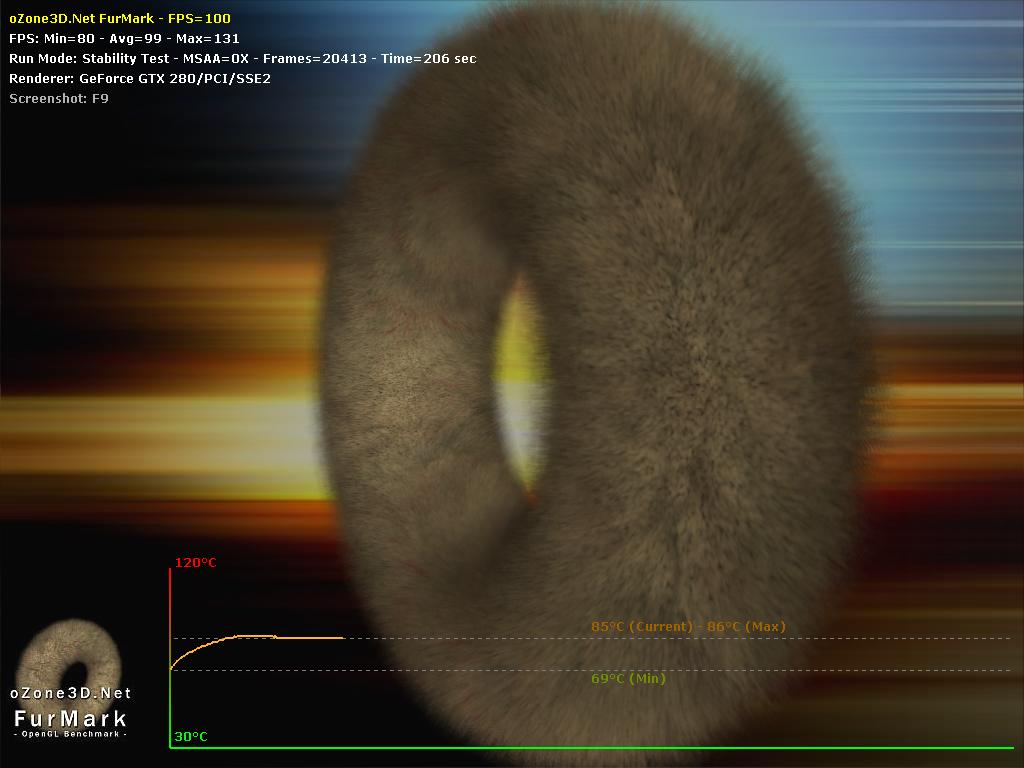

Hojte, jen jestli se to najde někdo s touhle grafickou kartou a mobl by se podělit o screen teplot např z FurMarku. http://www.ozone3d.net/benchmarks/fur/ Už ji mám nějakou chvilku, ale při zátěži se mě rozjede ten větrák na ni na plné pecky a i tak je teplota vysoká, tak mě zajímá jestli je to normální a mám se poohlídnout po nějakém lepším chlazení (Accelero Xtreme a pod.), nebo je to kusem. Děkuju
Tady je můj obrázek
Nastavení:
Stability Test / Window / 1024x768

Příspěvekod zao » 08 úno 2009 19:55
topí ti pěkne jestli jsou otáčky ventilátoru na max asi bych to viděl na reklamaci

Příspěvekod Unholy » 08 úno 2009 20:18

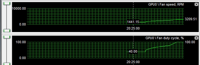

Dik, myslel sem si... Na netu sem našel že některé série měli problém s přehříváním a to až ke 105 stupňům. Tak sem měl trochu strach jestli to není i tenhle případ. Známý má GTX260 tak kouknu jak se to chové jemu a uvidím no. :?
EDIT: přidávám screen z riva tunneru v průběhu testu, jdou tam vidět otáčky toho ventilátoru i to že jede na max...

Re: Je tu někdo s GeForce GTX280?
Příspěvekod zao » 08 úno 2009 20:54
asi máš jednu z těch horších možná bych to viděl na reklamaci a vyměnění
