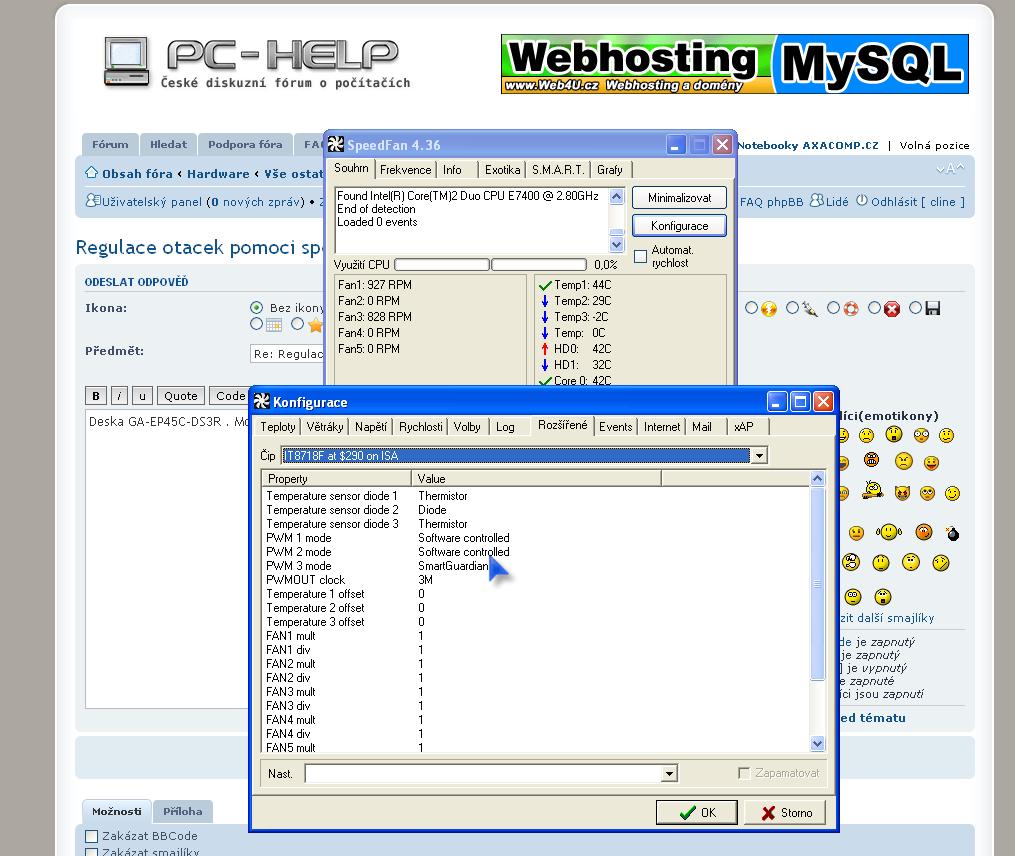

Deska GA-EP45C-DS3R . Moment ted mi to zareagovalo.
kdyz sem dal u PWM3 Smart Guardian tak uz neni 2700 ot. ale cca 900. no konecne. Jo klik tak bych mel mit ty teploty ?? To temp 1 bych mel mit tak mezi 40-50 mam pravdu ??

zao píše:no nvm jak si na to přišel když nevíš co to je, jinak všechny teploty jsou v celku dobrý
No rano sem jeste cetl par clanku o speedfanu a kdyz nic nezabiralo tak sem si spomel ze tam psali neco o PWM 1,2,3, tak sem tak zkusil neco zmenit a ztichlo to. Akorat nevim proc to nejde regulovat hned na te uvodni strance jak tam sou Speed 01,02,03, kdyz tohle menim tak se nic nedeje

no je to tam nekde v nastaveni ze u temp1 - pozadovano 40 , upozorneni 50 tak sem to z toho nejak usoudil, a kdyz sem u temp 1 zmenil ty otacky a zpomalil se vetracel na procesoru tak to bude asi teplota procesoru.
