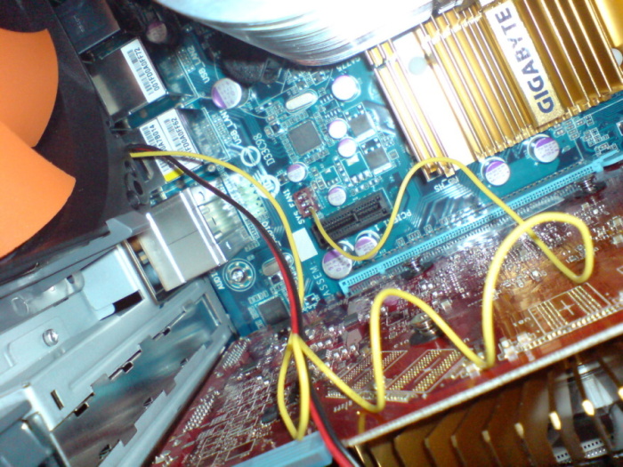

Jeste tady mam jeden problem,v zadu v case mam 120 vetracek.Chlapik co mi skladal pc mi rekl ze ten vetracek se spusti az bude vyssi teplota ve skrini,ze to ta deska podporuje. Mam to uz 3 dny doma a jeste se ani jednou neroztocil. Je divne ze ostatni vetraky v pc maji 3 kabliky ale tenhle sice ma taky 3 ale zapojeny je jenom jeden zluty viz obr.

Pokud je opravdu zapojený jenom jeden kablík, pak to ten pán zvoral. Musí být zapojeny nejméně 2. Co je s těmi dvěma nezapojenými, jak jsou ukončeny?

Ten pán si z tebe dělal srandu asi trochu. Imho zapojil ten žlutý kabel do základní desky kvuli monitorování otáček (ná regulaci) a zapoměl připojit napájení tím molexem, co ti dole z toho větráku plandá 8)

Nevím jestli ten konektor na desce kam je zastrčený ten žlutý kablik opravdu patří k větráku a je tam regulace. Pokud ano, pak je třeba ten molex uštípnout, nasadit správný konektor a zapojit. Anebo ten molex zapojit na 12V a pak to bude samozřejmě bez regulace. Každopádně pokud to nezvládneš sám, tak to u pána reklamuj.

Jo,ten žlutý kablík slouží k regulaci otáček,ale samozřejmě musí být zapojený i černý a červený kabel do toho molexu.Navíc to musíš mít zapnuto v BIOSu.

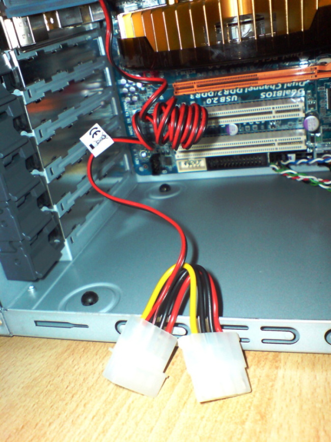

aha aha tak to se za nim stavim. Takze ty dva kabliky by mely jit do te koncovky jak tam je ten zluty??

no stačí to hodit do molexu když se po skříni podíváš tak tam bude někde samec od toho konektoru na větráku

Molex je stejný konektor jako je na mechaniku nebo harddisk.Stačí se podívat na větev z napájecího zdroje,jestli tam máš tento konektor volný a připojit ho.Pokud ne,tak to nevadí,protože ten konektor na ventilátoru je průchozí,takže stačí oddělat konektor třeba od mechaniky - dát tam ten z toho ventilátoru a pak i mechaniku.

Takze jesi sem pochopil spravne tak mam vytahnout ten molex co je v mechanice,dat misto nej jeden z tech dvou co jdou od vetraku a na ten druhy od vetraku hodit ten co byl v mechanice ??

jo

No tak az ted sem zjistil ze to vlastne nepude nebot v mechanice zadny molex neni. Na zakl.desce sem taky zadny nenasel. jedine molexy jsou na kablikach co jdou ze zdroje ale tam jich je vic takze to nevim do ktereho bych to popr. mel pichnout

je jedno do kterýho když tam bude sedět tak se nic nestane prostě musíš vidět že tvarově na sebe sedí, na jakej to dáš je jedno
