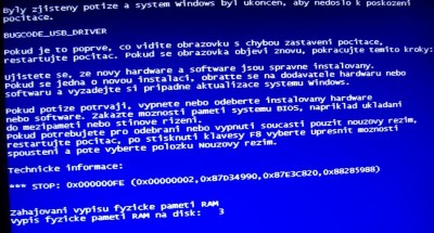

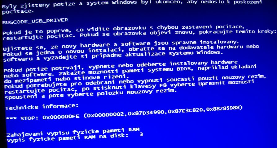

Zdravím, objevilo se mi asi po 4. modrá obrazovka smrti.
Nejsem si jist, ale stávalo se to při prohlížení videí na video.yahoo.com.
Ale podle hlášky na obrazovce to vypadalo na USB ovladač...?
Mam i MEMORY.DMP, ale má to 1,5 GB. Dá se to tam nějak vyčíst?
Díky za pomoc

Máš nainstalovaný SP3 ?

Je to chyba v oblasti špatného řadiče USB, stáhni si nejnovější Service Pack 3 a doporučím zaktualizovat ovladače základní desky..

Mám SP2. Ale ovladače základní karty mám asi měsíc staré...
Zkusím to nainstalovat...
