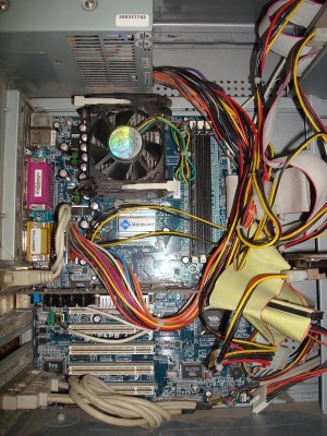

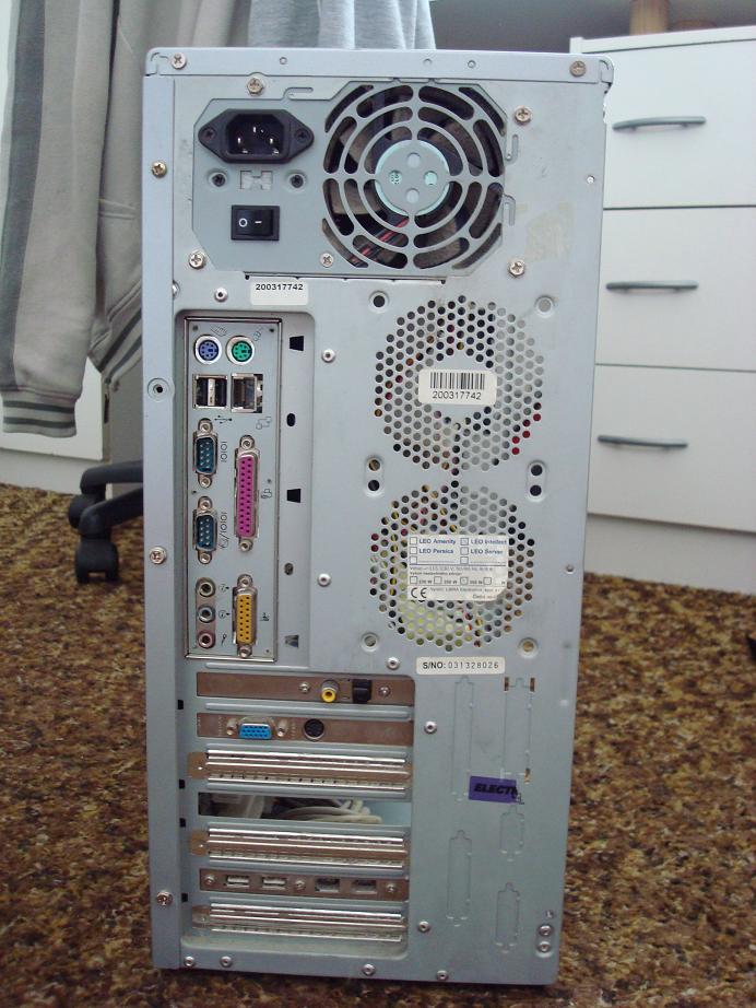

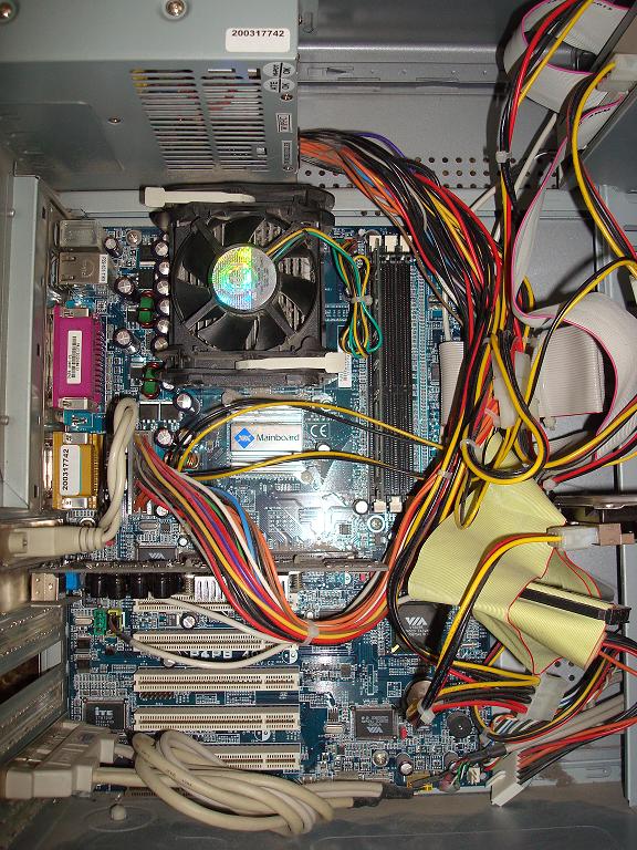

čau borci,
mám doma cca 8 let staré pc a chtěl bych si ho trochu vylepšit abych si na tom mohl zahrát aji nějakou tu hru ale moc se v tom neorientuju.
Současný HW:
Zakladní deska Via P4PB 400c-FL
Procesor Celeron 2,1 GHz
Zdroj 300W
Grafika GE force 4MX wiht AGP8x
o ram ani nemluvím 256MB a zbytek už je celkem nedůležitý bych řekl.
Všechny tyhle komponenty bych chtěl vyměnit, akorát by mě zajímalo zda-li v průběhu těch 8 let nedošlo k nějakým změnám v instalaci základní desky do casu, respektive jestli nebudu mít problém tu novou desku do starého casu strčit a zda-li mi bude současný 300w zdroj stačit a nebudu budu muset koupit nový.Chtěl bych do toho vrazit cca 7000,- tak kdyby jste mi mohli poradit něco slušného, hlavně teda co se týká té desky (jelikož vůbec nevím podle čeho se to vybírá) a procesu, ostatní už bych mohl nějak zvládnout :) Jsem z ostravy tak pokud možno něco z nabídky Alfy. Pro představu v příloze přikládám současnou "výbavu" svého PC.
Díky za reakce
