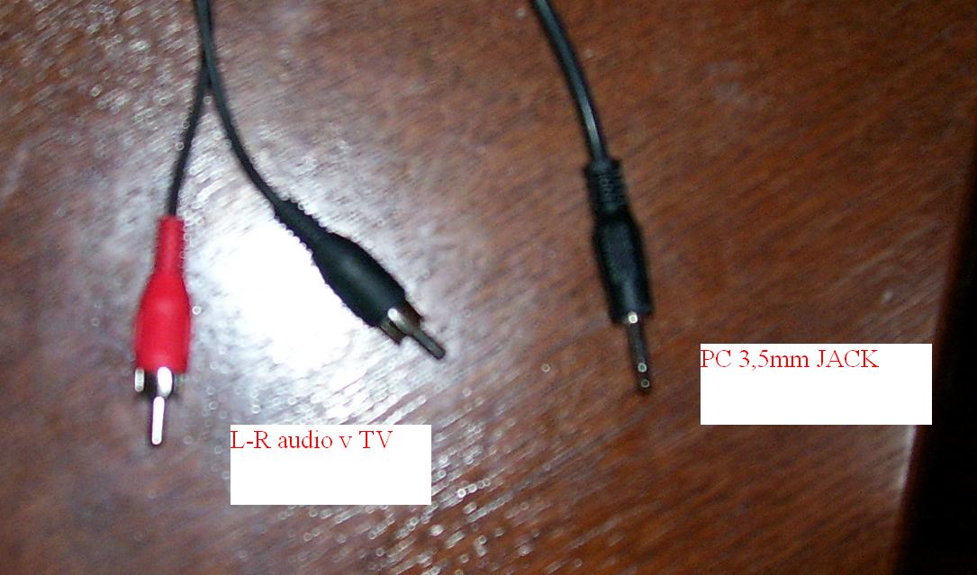

Proto jsem si koupil kabel (viz obr.) který mám v PC zapojenej jako repro nebo sluchátka v zeleným konektoru (jack 3,5mm) a do televize sem ho zapojil do dvou audio vstupů pro pravý a levý konektor.

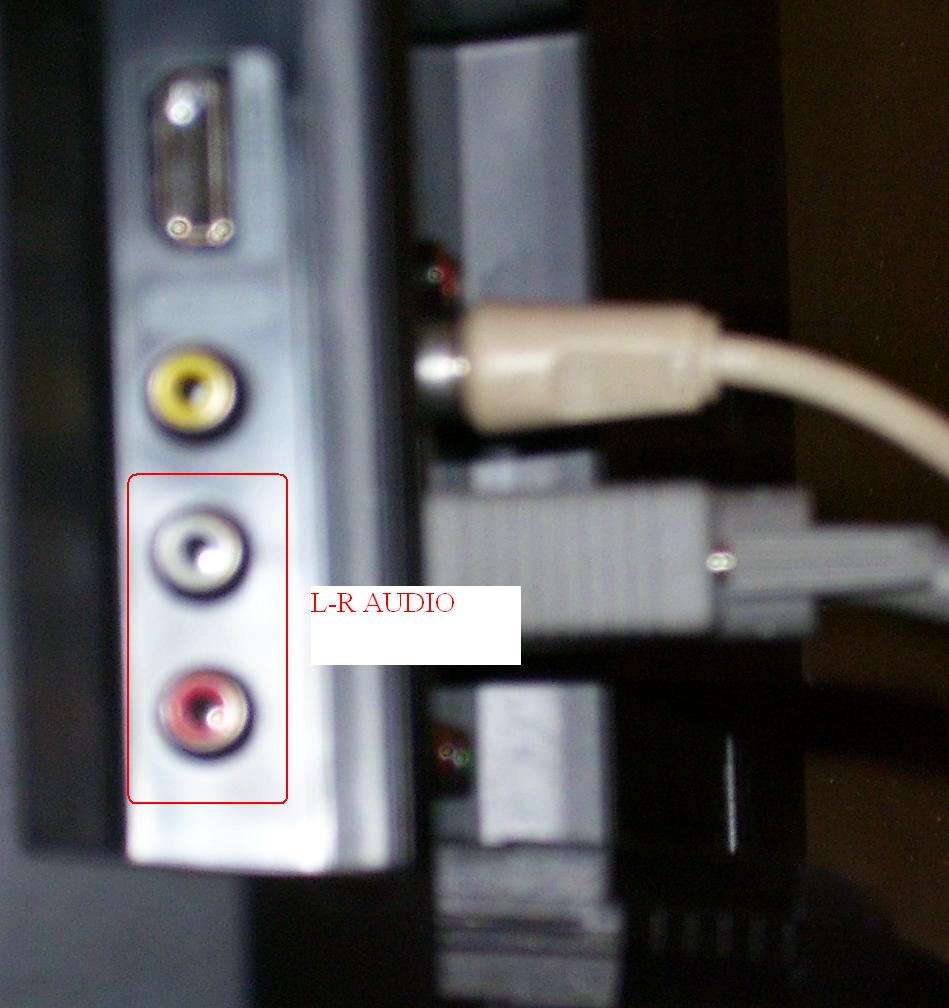

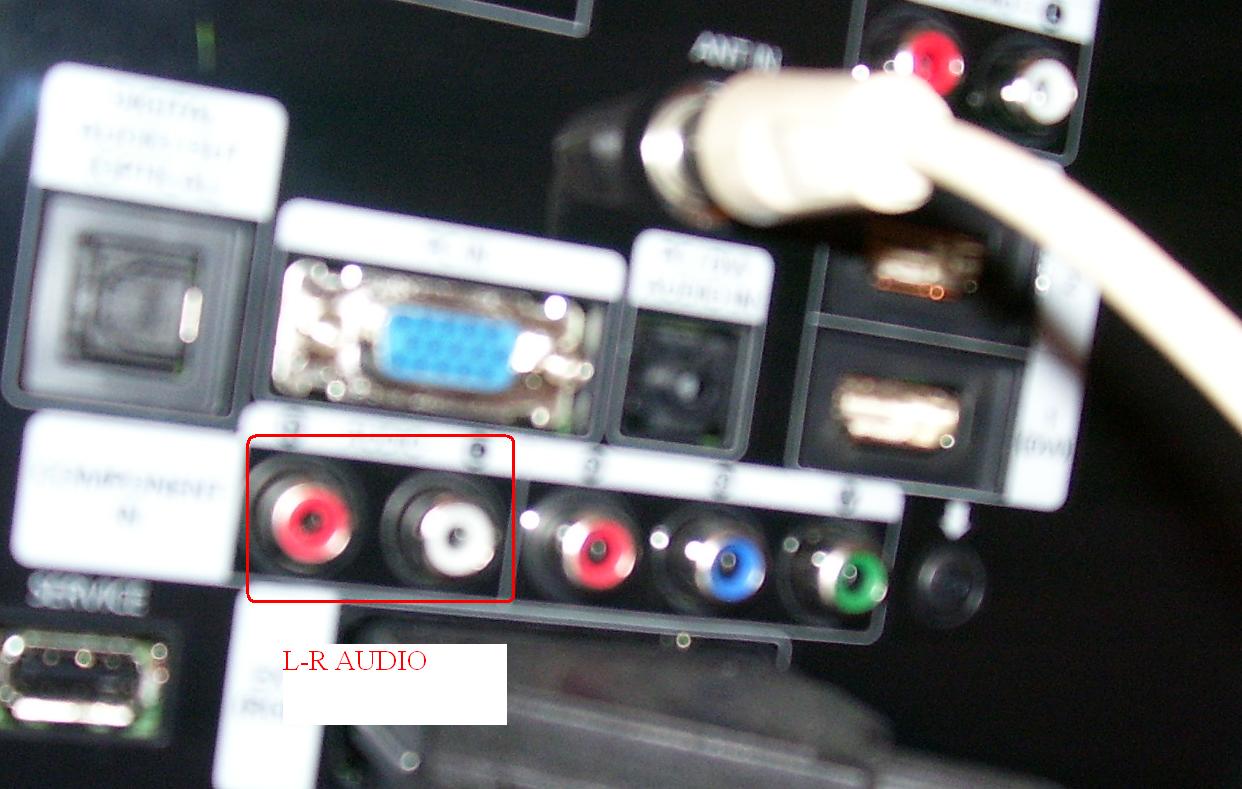

Mám tam na výběr dvě možnosti buď z boku nebo zezadu (viz 2 obrázky)ale asi by v tom neměl bejt rozdíl, problém je že zvuk nejde ani v jednom z nich.
Pustím film, obraz běží na pohodu a není nic slyšet, přimo v menu televize není žádný nastavení zdroje co se týče audia, pouze u videa mam výběr TV/PC/SKART(dvd)

Připojím-li z boku foťák přez dva cinche (žlutej video, bilej jeden kanal zvuku) tak to šlape v poho video i zvuk
přepojím-li kabel od zvuku dozadu tak nehraje (televize asi bere teda jen zvuk tam kde přichází video signal, jak tu už bylo zminěno)
chtěl jsem do zadu připojit DVD přehrávač pomocí 3 cinchů misto skartu ale je problem že v zadu na to není video in takže musím opět z boku a tím to je stejnej případ jako u foťáku.

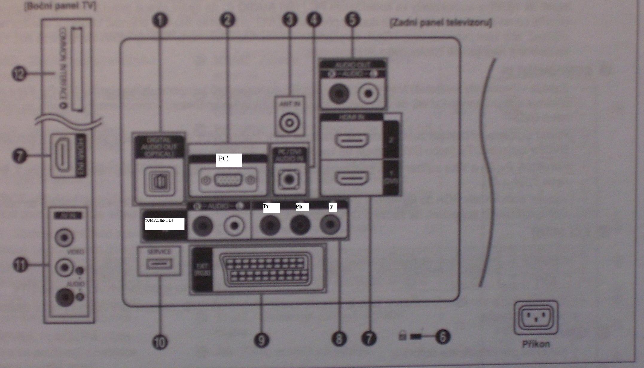

podle navodu (foto schematu jsem přiložil na konec) je zadní část kde jsou audio L-R in, který mě zajímaj v oblasti kam se podle navodu připojuje set top box a podobný věci (jsou to 3 cinche modry a zelený barvy - nemám s tím zkušenosti) z toho vyvozuji že tyto audio vstupy fungují pouze v případě kdy signál vstupuje přez tyto 3 cinche a tudíž s tím nic nenadělám.
jakákoliv rada dobrá díky :)
