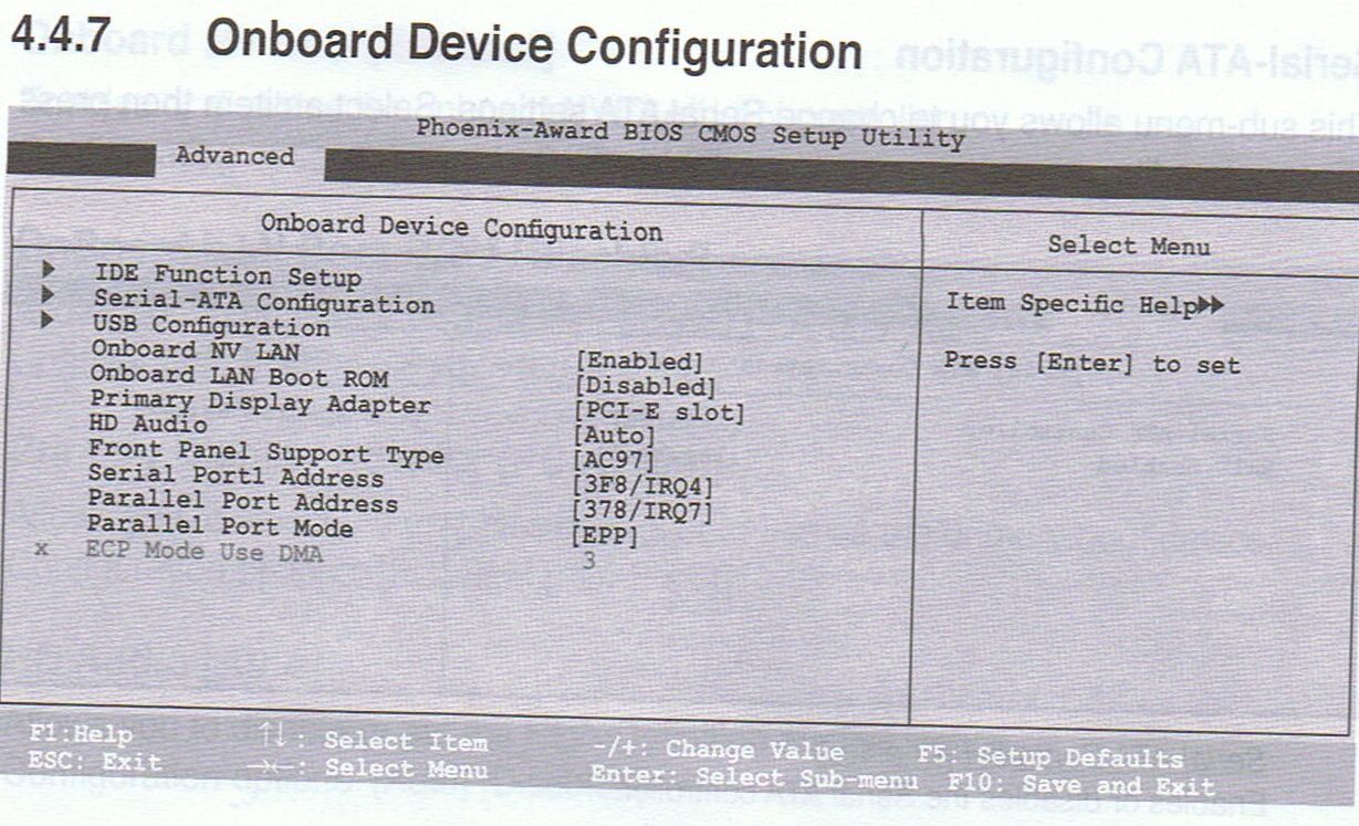

V BIOSu je musíš mít taky povoleny.

Každý BIOS je trochu jiný , mělo by být v záložce Advanced-On Board device Configuration-v okně je to označeno Front Panel Support Type.

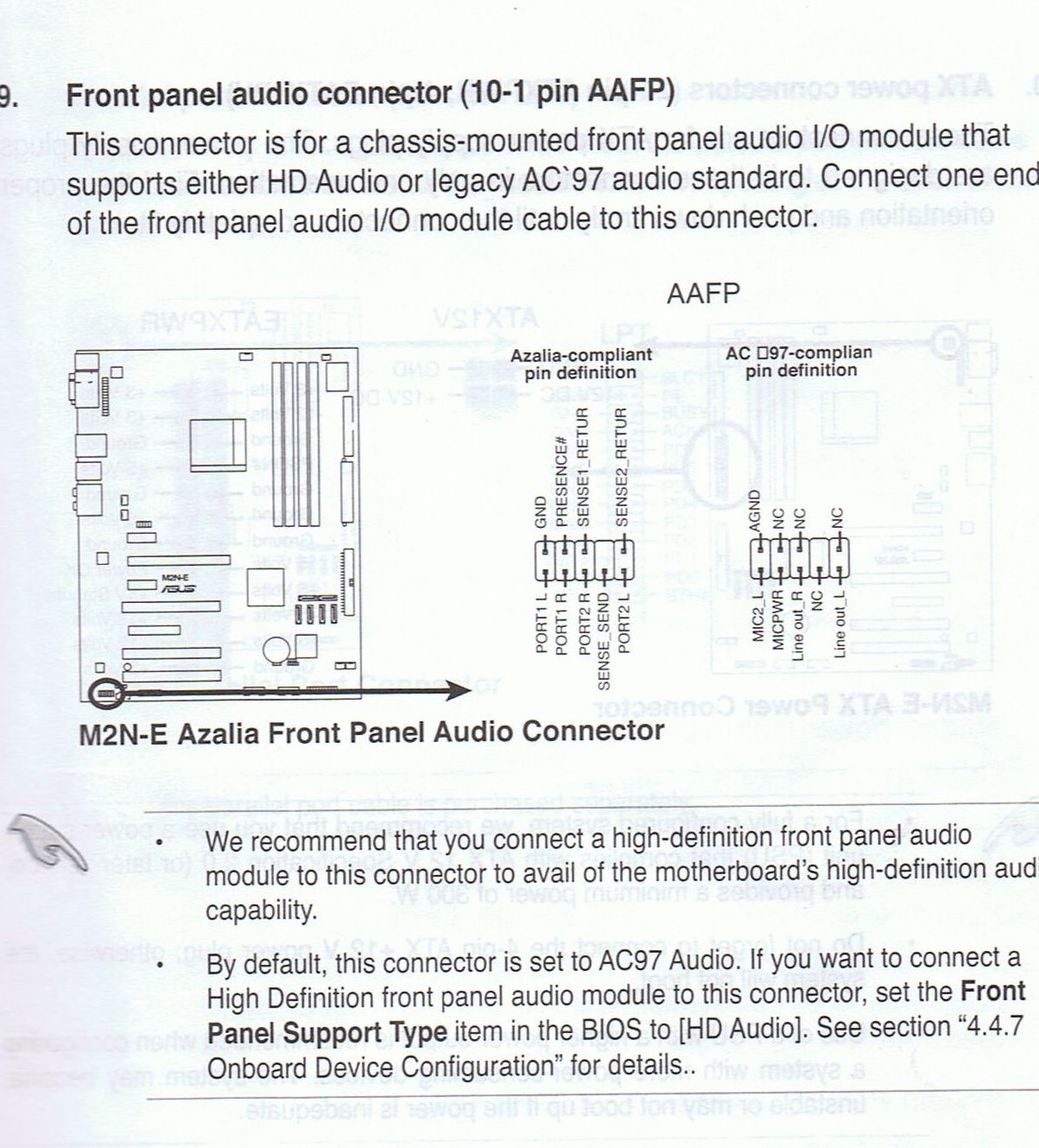

ja ty konektory mam oznacene takto: ear retl, ear retr
ear outl, ear outr
mic in, mic pow a GND a newim ktery kam dat tak jestlyy bys pls pomohl :) diky
jaro3
člen Security týmu
Příspěvky: 43339
Registrován: červen 07
Bydliště: Jižní Čechy
Re: Koupil jsem novou zvukovou kartu a nejdou přední vystupy.*
Příspěvekod jaro3 » 06 bře 2010 19:30
Asi nepomůžu , musíš mít manuál k zákl. desce, pokud ho nemáš -pohledej na netu.
