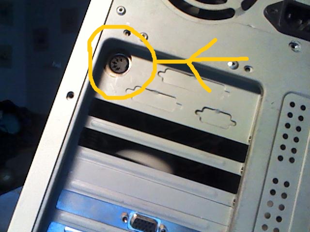

Zdravím potřebuju poradit. Dal jsem dohromady starý počítač ještě s windows 95 a má to ještě tu zásuvku na kuličkovou myš 5ti kolíkovou. Potřebuju poradit, jestli se dá nějakým způsobem udělat, abych tam mohl používat myš i klávesnici s USB, nebo tou modernější přípojkou.

No ale jestli bude mít tu starou koncovku, abych to mohl to toho starého kompu pichnout
Je to tahle co je na obrázku

Redukce z USB na PS/2 samozřejmě existuje,ale funguje opačně a to tak,že do USB se dá redukce a do ní se zapojí PS/2 myš .Jenže on nemá ani USB ani PS/2 myš,takže nic z toho nepotřebuje.Takovou koncovku na myši bude těžko shánět.Dříve se myši připojovali přes rozhraní COM a nebo nověji přes PS/2.V současnosti přes USB.

Tohle je 5 kolíkový DIN a je jen na klávesnici! Myš používala COM a je podobný VGA ale má jen dvě řady pinů (9)

Mohly by jste mě ukázat obrázek, jak asi vypadá ten COM na tu myš? ( s tou klávesnicí to vyřesím takhle http://www.czechcomputer.cz/product.jsp?artno=20600 )

Mrkni sem: http://www.geoinformatics.upol.cz/app/p ... _popis.htm
Je to seriový Com port 1.

Když bys měl kliku a na základní desce bylo rozhraní PCI ve specifikaci 2.2. Pak se možná ještě povede koupit řadič PCI > USB a pak by mohlo být vychechtáno, tedy pokud by karta měla ovladače pro W95 a ty máš instalaci W95-USB (poslední verze s podporou USB). Je také možné, že na základní desce je vyvedený port USB a stačil by jen bracket. Ale nejpravděpodobnější bude, že pohoříš na blbý myši a během obcházení bazarů, najdeš nějaké šikovné pentium 2, na kterém budou běhat daleko lepší W98 a na desce budou i dva porty PS2 pro klávesnici a myš
