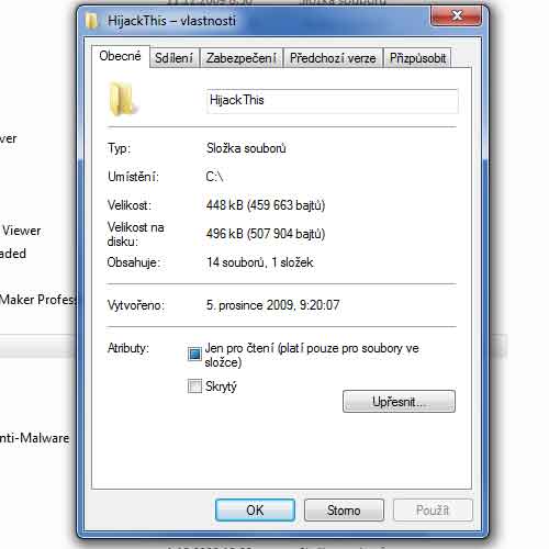

Ještě mě napadlo. Od nějaké doby mi nejde přepisovat atribut u složek. Vždy když odškrtnu "pouze pro čtení" a opět se na to kouknu, je to zase zaškrtnuté. Neudělám s tím nic jiného, než je na obrázku
