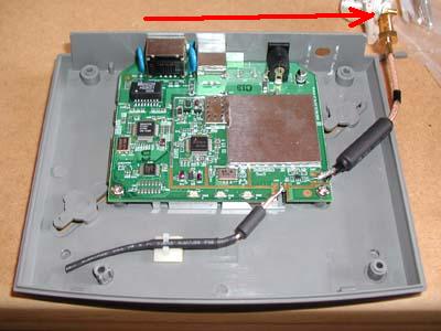

Zdravím, na mém AP od D-linku dwl-900ap+ se mi v anténím vstupu (v koncovce) překroutil kabel a po opětovném nasazení má velký útlum, přijde mi škoda to AP vyhodit protože jinak je zcela funkční, tak by mě zajímalo jestli se dá koupit anténí koncovka a jak ji tedy správně nasadit nebo jestli to mám vyřeši jinak, díky.
Jedná se o tu koncovku v pravo dole (obrázek jsem vzal z googlu, jedná se o jiné AP)
Obrázek

Možná by pomohl obyčejný pigtail: http://wifi.aspa.cz/pigtail-u-fl-rsma-f ... ci-z46253/ Sice je trochu delší ale nějak bys to tam poskládal

to je dobrý nápad, ale v APčku jsou ještě na kabelu jakési odpory
http://ralphfowler.com/links/images/Card_Top.jpg
(to černé v levo)
mimochodem, koncovky se nějak krimpujou nebo se pájí? Tak mě napadlo že bych mohl ten pigtail ustřihnout a připájet ho za ten "odpor".

Pájí se. Ale jen koncovky - nevím jestli s tím pájením kabelu nebudeš mít ještě větší útlum.
To odpor ale nebude, spíš je to nějaká krytka spoje nebo tak. I když na tom původním googlovském obrázku nic podobného není

tak jsem hýbnul s tím černým válečkem a může se s ním klidně hýbat takže to bude zřejmě kvůli odrušení :)

Jestliže máš namysli připojení koaxiálního konektoru (samce) na koaxiálním kabelu do konektoru (samici) na AP od D-linku dwl-900ap+, tak jsi kabel na konektor špatně připojil. Nevím co máš na mysli - černý váleček. Černé válečky na obr. jsou elektrolytické kondenzátory a s anténou nemají nic společného.

ukroucený je kabel který vede uvnitř z antenního vstupu na tišťák , je ukroucen v té koncovce takže nejde nijak znovu napájet
Obrázek
Uploaded with ImageShack.us
viz tenhle obrázek, snad to bude lépe k pochopení

Nějak tomu nerozumím, proč by to nešlo připájet. Jde o to zda víš kam to připájet. Koaxial má střední vodič (připojuje se na střed vývod konektoru), pak izolaci, následuje opletení (připojuje se na vnější část konektoru) a dále případně opět izolace. Tak v čem je problém?

Podle mne by neměl být problém překroucený kabel vyměnit, nutné ale použít stejný kabel (o stejné ipmedanci) a také vědět co je to ten váleček. To na něm není nic napsáno? Nemůžeš ho vyfotit?
A není ten konektor utržený, když se to ukroutilo? Jinak se to ani ukroutit nedá.

připájet se to nedá protože se do toho konektoru nedostanu, střední vodič je tam nějak nasunutý, ten váleček je
Obrázek
vidět na této fotce (není moje), je také na tom kabelu co vede na tišťák.

Ano je možné že je v tom konektoru jen nasunutý, pak ten zbytek musíš vytáhnout. Ten váleček bude asi nějaký feritový filtr a ten ti nevadí. Jestli ti ale střední vodič v konektoru drží, pak potřebuješ připájet jen stínění - jinak tam nic utrženého nevidím. Rsp už něco vidím, ale není mi to moc jasné.
