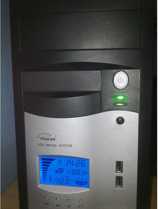

Byl bych rád kdyby jste mi ohodnotili moji PC sestavu a zda jsem ji před rokem nekoupil předreženou děkuji.
CPu:Intel COre 2 Duo E7400 2.8 GHZ (3Mb/1066)BOX LGA 775
Ram:2x2048 MB DDR 2 800 TrAnscend standart
Board:Gigabyte EP41-UD3L P41 s 775,DDR 2,SATA 2,GLan,PCIE 2.0 ,ATX
VGA.Ati Hd 5770 GDDR 5 1 GB Model:http://www.alza.cz/gigabyte-r577ud-1gd-d150626.htm
HDD:WD CAVIER GREEN WS6400AADS 640GB SATA/300 32 mb 7200
DVD:DVD RW SAMSUNG Black S223c/BEBE 22XDRIVE
Zdroj:Forton FSP500-60GLN 80PLUS 500W ATX
LCD:LG W2242T-PF 22" LCD Piano Black 1680x1050 8000:1,5ms DVI
Popřípadně bych poprosil co vylepšit,dokoupit,vyměnit atd děkuji .
Kupoval jsem ho minulé vánoce za 16 100,-
Bedna

Předražená nebyla, ale i v té době jsi mohl mít něco lepšího. I před riokem bylo stavět na sc 775 blbost, stejně jako teď. Je to mrtvé. Skříň stojí za prd. Jinak vcelku slušné. Dělat by s tím něco šlo, jen pokud bys měl našetřeno alespoň 5k (procesor+deska, možná i RAMky) Ale výkon je pořád vcelku dobrý. A proč chceš pc vylepšovat? Co na PC nejčastěji děláš? Výkon ti nestačí? Promiň, ale nemám u sebe věšteckou kouli, je to nedostatkové zboží :(

OK, a kolik chceš vrazit? Ve hrách nejvíce pomáhá grafika, v Mafii 2 Nvidia. Sice si myslím, že kvůli takové ptákovině si kupovat novou grafiku je pytlovina, ale každý svého štěstí strůjcem :D 6GB RAM je zbytečnost, ale bylo by dobré přejít na DDR3 a platformu AM3 nebo 1156, ale vše záleží na tom, kolik do toho chceš opravdu vrazit.
SkříŇ?
1. Je to Eurocase
2. Špatné materiály, špatné chlazení
3. Nic moc odhlučnění
4. Je to Eurocase...
