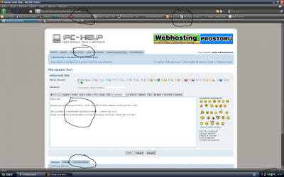

Dobrý den,
přečetl jsem na internetu mnoho, avšak už i teď mi došly nápady a proto prosím o rady.
Jde o problém s (monitorem? grafickou kartou? ..) nevím čím to je.
Obraz na monitoru je místy dobrý a místoy rozmazaný, zní to asi vtipně ale je to tak.
Mám rozlišení 1680x1050, zkusil jsem přeinstalovat drivery, přezapojovat USBčka jinak atd. ale nic nepomohlo, resetoval jsem nastavení monitoru.
Komponenty jsou staré asi rok a je s nima zacházeno dobře, najednou se to prostě nějak stalol..
Můžete se podívat na screen pokud vám to pomůže, ale nevím.
Všem díky za jakékoliv rady.

Pravděpodobně bude chyba na tvém monitoru, protože na screenshotu nevidím žádné rozmazané části obrazu.

To je divné, jen jsem uklízel jendou to vypojil a znovu zapojil jako milionkrát předtím a najednou se stane tohle.
Ještě jedna věc mi utekla říct, že když jsem pc zapl po znovuspuštění, tak se mi obraz "posunul" doprava asi tak o 5-10 a byl naprosto ostrý ale chyběla levá strana, která byla mimo monitor.
Když jsme dal rozlišení 1280x1024 tak to bylo ok, ale pak se tomu nechtělo, poté jsme zkusil restartovat monitor a vše šlo, a najednou tu byly ty "šmouhy".
Tak díky za radu, uvidím co se s tím dá dělat, opticky to je totiž nepříjemné.
