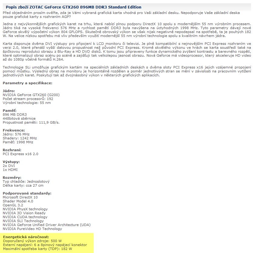

Nechápu jak je tohle možné, jediné co mě napadá, jestli není nedostatečný ten zdroj.

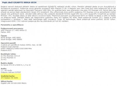

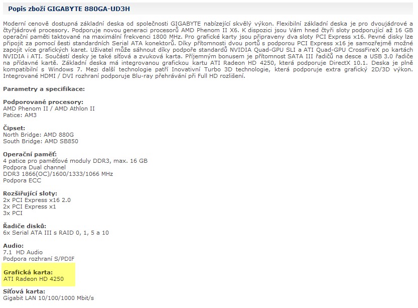

Deska má integrovaný HDMI výstup zkus chytit obraz přes TV pokud pro monitor užíváš jiný výstup.

koukal sem na pár fór a všude víceméně doporučujou alespoň 550W zdroj pro danou GK. Pokud tedy máš možnost, zkus připojit zdroj alespoň o 50W silnější :)

EtiAmmos píše:zdroj Gigabyte Superb 550P - 550W

deska má i integrovanou grafiku.zkontroluj nastavení v Biosu.....a když tak ji Biosu vypni..... a povol ve slotu PCIe(ve kterém ji máš) a nebo vytáhni tu ze slotu PCIe zkus to jenom na tu integrovanou.

Tzn je to na hraně ... lepší zkusit silnější :)

500W je doporučeno při plném výkonu PC....tak že při normální práci na Pc by měla běžet i se slabším zdrojem...ovšem že ale záleží na značce a kvalitě zdroje.

Doporučený výkon zdroje mi to hodilo něco okolo 400W.

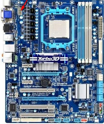

přídavné napájení procesoru..viz.obrazek máš zapojeno? to samé platí o GK.
překontroluj i propojení předního panelu s deskou.Zdroj popisují v recenzích kladně, ale jeden nikdy neví(může se jednat zrovna o vadný kus).ramky můžeš zkusit jednotlivě.
