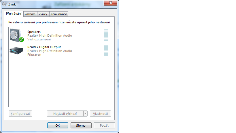

Zvuk nastav v NB. Ovládací panely - zvuk a tam vyber televizi a dole nastav jako výchozí.

Tak v této nabídce jsem samozřejmě byl a zkusil oboje, ve screenu je, co tam mám. Na to druhé to nic nedělá, všechno mlčí jako hrob :evil: :D. Někde jsem četl, že se musí dát nové ovladače na grafiku, ale ntb je měsíc nový, tak předpokládám, že ovladače budou aktuální:D. No přesto, jak zjistím, zda-li je mám nejnovější? A ještě jsem viděl (na netu) v té nabídce zvuku, že tam má někdo výběr ještě něco HDMI, nepamatuji se, jak přesně. Dyžtak mi popište, jak nové ovladače na grafiku správně nainstalovat. Nebo mě ještě napadlo něco s ovladačemi na zvukovku, ale to fakt nevím, kde sehnat:D.
BTW: nejvíc mě zaráží to, že to poprvé šlo, druhý den již ne :evil: :lol:

Tak mi zvuk na TV funguje, akorát se mi u filmů seká. Ale když se koukám např. na klipy (i ve full HD) tak se zvuk neseká, jenom u filmů, z toho soudím, že to bude chtít ještě někde nastavit prostorový zvuk nebo trusurround nebo jak se to jmenuje. BTW: nastavil jsem ve wmp jako výchozí ATIHDMI 2 output, zvuk pořád nešel, tak jsem šel do nastavení zvuku ve winech a tam už ta možnost ATI HDMI2 output byla, dříve ne.:D
