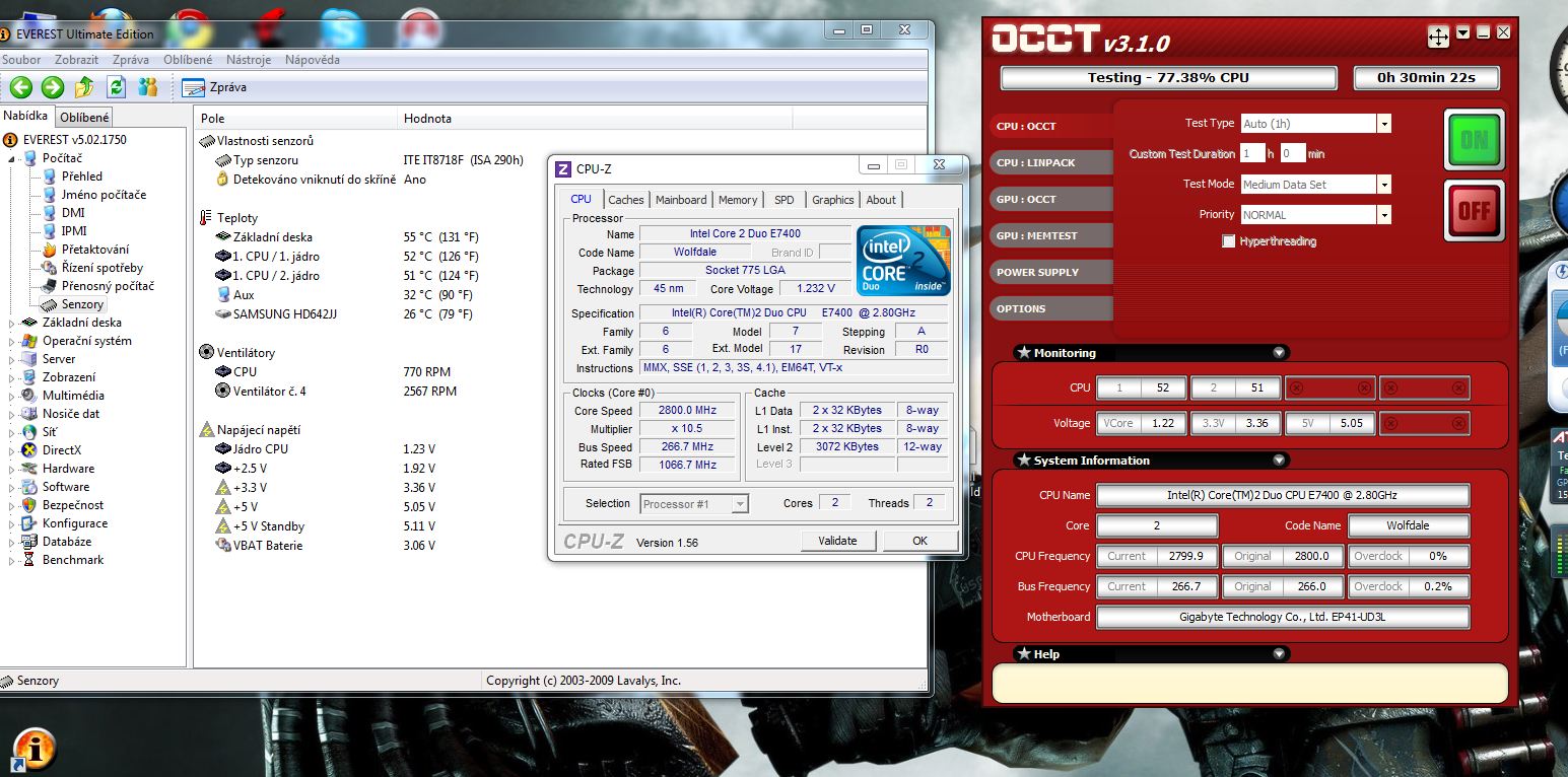

A mám tedka zaplej Cpui-z occt everest a při benchmarku na cpu mi takt nevyjde výš než 2.8 takže to na 3.5 nemůže být protože by se zvýšil takt u benchmarku nechápu to nějak.
Koukej tady :-(

Něco z Everestu :
BIOS
Pole Hodnota
Vlastnosti BIOSu
Typ BIOSu Award Modular
Verze BIOSu F6
Typ Award BIOSu Award Modular BIOS v6.00PG
Zpráva Award BIOSu EP41-UD3L F6
Datum systémového BIOSu 04/22/10
Datum BIOSu grafického adaptéru 01/06/10
Výrobce BIOSu
Jméno firmy Phoenix Technologies Ltd.
Informace o výrobku http://www.phoenix.com/en/products/default.htm
Nové verze BIOSu http://www.esupport.com/biosagent/index ... fererid=40
Problémy a doporučení
Doporučení Are you looking for a BIOS Upgrade? Contact eSupport Today!
Základovka :
Pole Hodnota
Vlastnosti základní desky
ID základní desky 04/22/2010-G41-ICH7-7A69PG0OC-00
Název základní desky Gigabyte GA-EP41-UD3L
Vlastnosti FSB
Typ sběrnice Intel AGTL+
Šířka sběrnice 64 bit
Skutečný takt 267 MHz (QDR)
Efektivní taktování 1067 MHz
Šířka pásma 8533 MB/s
Vlastnosti paměťové sběrnice
Typ sběrnice Dual DDR2 SDRAM
Šířka sběrnice 128 bit
Poměr DRAM:FSB 12:8
Skutečný takt 400 MHz (DDR)
Efektivní taktování 800 MHz
Šířka pásma 12800 MB/s
Vlastnosti čipové sady
Typ sběrnice Intel Direct Media Interface
Technické informace o základní desce
CPU Sokly/Sloty 1 LGA775
Rozšiřující sloty 3 PCI, 3 PCI-E x1, 1 PCI-E x16
RAM Sloty 4 DDR2 DIMM
Integrovaná zařízení Audio, Gigabit LAN
Velikostní faktor (Form Factor) ATX
Velikost základní desky 210 mm x 300 mm
Čipová sada základní desky G41
Další funkce a vybavení Dynamic Energy Saver, DualBIOS
Výrobce základní desky
Jméno firmy Gigabyte Technology Co., Ltd.
Informace o výrobku http://www.giga-byte.com/Products/Mothe ... fault.aspx
Stažení BIOSu http://www.giga-byte.com/Support/Mother ... _List.aspx
Aktualizace ovladače http://driveragent.com?ref=59
CPU:
Pole Hodnota
Vlastnosti CPU
Typ CPU DualCore Intel Core 2 Duo E7400, 2800 MHz (10.5 x 267)
Označení CPU Wolfdale-3M
Stepping CPU R0
Instrukční sada x86, x86-64, MMX, SSE, SSE2, SSE3, SSSE3, SSE4.1
Předpokládaný takt 2800 MHz
Min / Max CPU násobič 6.0x / 10.5x
Engineering Sample Ne
L1 instrukční mezipaměť 32 KB per core
L1 datová mezipaměť 32 KB per core
L2 mezipaměť 3 MB (On-Die, ECC, ASC, Full-Speed)
Multi CPU
ID základní desky OEM00000 PROD00000000
CPU #1 Intel(R) Core(TM)2 Duo CPU E7400 @ 2.80GHz, 2800 MHz
CPU #2 Intel(R) Core(TM)2 Duo CPU E7400 @ 2.80GHz, 2800 MHz
Výrobce CPU
Jméno firmy Intel Corporation
Informace o výrobku http://www.intel.com/products/processor
Vytížení CPU
1. CPU / 1. jádro 29 %
1. CPU / 2. jádro 15 %
=================Tak jesi se v tomdle někdo vyzná tak je to borec :D================================================
JInak děkuji doufám že mi někdo pomůže :-(
