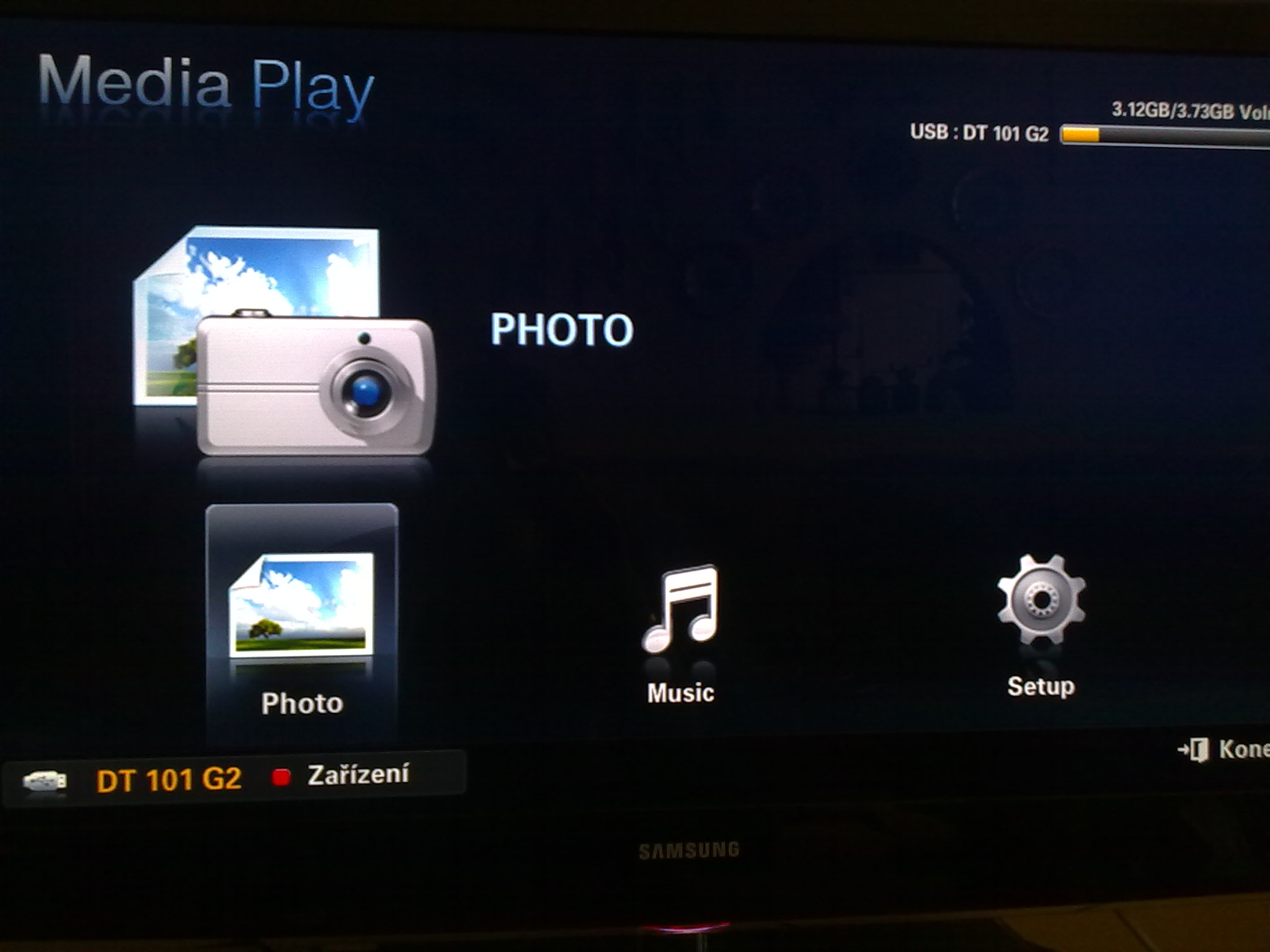

Koukal jsem přímo na officiální tránky samsung udělal jsem podle návodu připojil flash a napsalo zařízení nebylo rozpoznáno ro aktualizaci SW
Zkoušel jsem to asi 6x a nic
JInak MP 3 a JPEG jde jenom ne ta pos aktualizace :-(
JInak po napojení USB to ukazuje todle nidke nic o filmech :-(
Je to na píp :-(Nevím si rady já to hlavně potřeboval nějak udělat kůli rodičům poněvadž vypalovat filmy jak kokt je o ničem furt dokola :-(
Tak jsem to chtěl vyřešit USB ale asi to nepořeším:-(

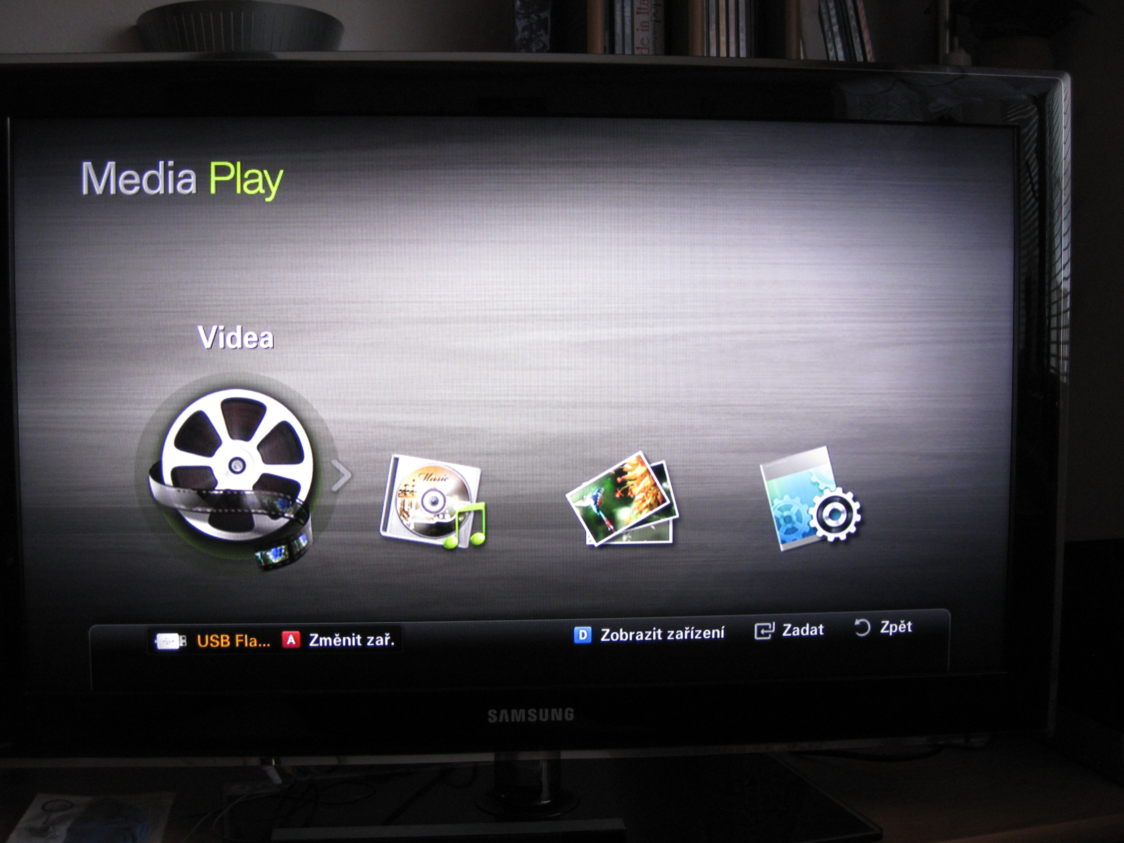

V tom Media play mám navíc ještě video :? Netuším, kde může být problém. Přijde mi zvláštní, aby nižší řada měla tohle :? Já zase ale třeba nemám Clear panel a 100 Hz technologii, ale ... divné toto :?
Snad jedině, že bys měl jednu z těch prvních generací. Já to mám takhle:
