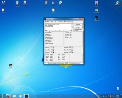

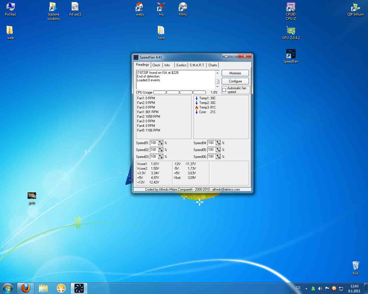

Ahoj, jen tak ze zvědavosti jsem spustil Speed Fan a koukám, že Temp3 má 81°C.. Jak zjistím, co je ten Temp3?

Je to severní můstek. Já mám neustále 79-80°C. Můžeš desku reklamovat a nebo to neřešit. To druhé bude snažší. Je také možné, že teplota není skutečná, ale že je vada čidla.

Neodejde. Teploty severního můstku jsou dost často mnohem vyšší. Mám pocit, že hraniční jsou okolo 120°C, ale to tahám z hlavy, že jsem někde něco četl. Mám starou desku s 90°C a už maká třetí rok. buď v klidu. Ale reklamace je samozřejmě jedinné možné řešení, pokud to tak nebudeš chtít nechat. Tu můžeš však uplatnit měsíc před vypršením záruky.

Tady vidíš, že teploty severního můstku jsou často vyšší: http://extrahardware.cnews.cz/forum/vie ... f=3&t=6999
Dále jsem se jinde dočetl, že nanesená pasta pod pasivem není z výroby lepší než levná jiná: http://www.czechcomputer.cz/art_doc-A49 ... 331D8.html
A kdysi dávno jinde jsem se dočetl (u své desky), že teplota není taková jaká se uvádí. Měřili to a naměřili jinou hodnotu. Je totiž s podivem, že je teplota (u mě) neustále 79 nebo 80 a nikdy více ani méně, což si myslím, že bude blbým čidlem.
Já osobně na to prdím a řešit to nebudu, pokud by se neukázalo nějaké zajimavé řešení. Při koupí další desky v budoucnu se na to zaměřím a pokud to bude vysoké, půjde okamžitě zpět. Ale to už bude deska v jiné cenové relaci takže tam se o ničem jiném uvažovat nedá. Co více říct.
