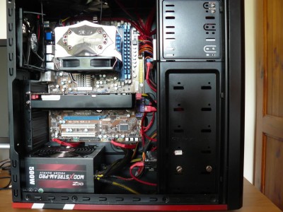

existuje naka spona na prichyceni gelidu tranquillo na AM3 tak aby foukal do strany? nebo sly by ty spony co se k tomu dodavaj nejak upravit? chtel bych si ten chladic koupit ale s horizontalni orientaci mi je k nicemu..

ne, myslim tim ze vetrak fouka horkej vzduch z cpu do zdroje

jak? tady je treba videt jak to vypada s tim rozdilem ze zdroj bych mel nahore takze by do nej sel horkej vzduch z cpu.
nebo me jeste napadlo ze by se otocil celej chladic o 180 stupnu tak ze by vzduch vetrak foukal smerem dolu na GK jestli by to nevadilo

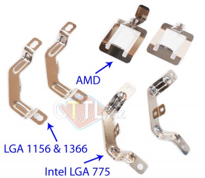

Otočit o 180°je úplná blbost. Totálně by sis rozdrbal airflow. Otoč ty spony o 90°

Tak změna, Gelid by měl jít otočit bokem jen se sponama na Intel sockety. Tzn. nech to tak jak máš

no ale to mi bude prave foukat horkej vzduch do zdroje tak se ptam jestli by ty spony sly nejak upravit nebo spis ten ramecek kolem patice nebo jestli neni naka jina spona ktera by na to sla pouzit

Ne, není. A v čem je problém? Však zdroj má taky větrák a fouká směrem ven. Hledáš problémy tam kde nejsou
