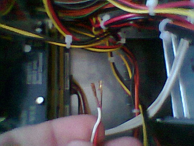

Ahoj, mám dotaz.
Stavím PC a v bedně mám neodizolované konce dvou kablíků:
kabliky
co spuští počítač, při zmáčknutí tlačítka na bedně.
Dávat to zpět do takovéto ochrany:Obrázek už asi nepůjde.
Takže stačí, když to oblepím izolačkou a nebude se tam nic zkratovat? Díky :idea:

Ten plastový čvonč je tam kromě izolace také k tomu, aby se jako celek lépe nasazoval, takže se ujisti že konektory na pinech dobře drží a neviklají se, a klidně to tou izolačkou omotej. Ještě bych tak dva centimetry od nich ty dva dráty izolačkou smotal k sobě, aby se nekroutily nezávisle.

Kurňa, ten kabel je krátký a nedošáhne na PWR k desce, takže to budu muset v půlce rozstřihnout a připájet vodič, doufám, že to nebude vadit.

To už by stálo za to z nějaké staré skříně vzít stejný kabel i s originální koncovkou a připájet ho k tomuhle jako prodlužovák :)
Hlavně to po sletování dobře zaizoluj, ať se ti nedotknou kostry ani ničeho jiného, to by té desce nemuselo udělat dobře.

Super, kvůli tomu rozšíření vodiče jsem našel kabel zakončený jako je ten plastový čvonč, takže s izolací pak nebude problém. :)
