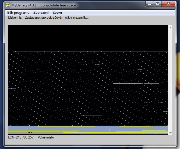

Dobrý den!
Po delší době jsem dělala defragmentaci dvou disků pomocí programu MyDefrag. U nesystemového disku mě po analýze zarazilo grafické zobrazení - nějaké bílé tečky rozlezlé po 3/4 disku (viz. příloha). Program používám už dost dlouho, ale tohle se mi nestalo.
Defragmentaci jsem zastavila. Disk projela HDTune a provedla i kontrolu disku na chyby a nic.
V prohlížeci událostí jsem našla jenom několikrát hlášení o chybě disku: "Ovladač zjistil chybu řadiče na \Device\Harddisk2\DR2".
Tak by mě zajímalo, jak to spolu souvisí? A jestli je chyba v disku, jakým programem ji odhalit?

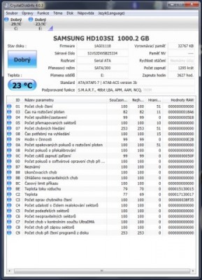

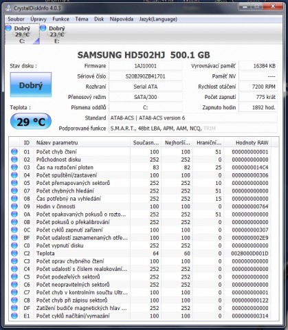

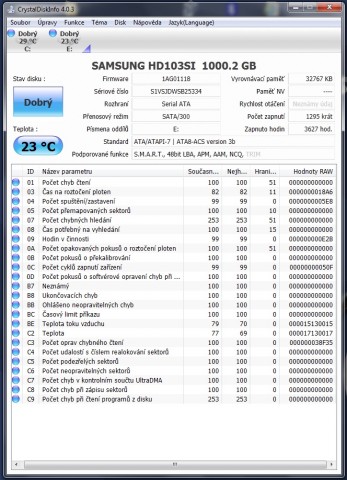

Ve správě disku je zobrazen. Při práci jsem žádný problém nezaznamenala, funguje normálně.
Podle pořadí zapojení HDD to vypadá, že zpráva z Prohlížeče událostí se týká systémového disku. U něj provedu ještě kontrolu chyb z Windowsu.
Ale u nesystémového disku nevím, zda mám provést tu defragmentaci i přes velmi zvláštní grafické zobrazení v MyDefrag...?
Přikládám screeny z obou disků.

Re: Vadný HDD?
Z toho nic nepoznáme:
Stáhni si CrystalDiskInfo
Spusť program a klikni na Úpravy-Kopírovat. Poté sem vlož pomocí Ctrl+V obsah logu.

Tady posílám log.
CrystalDiskInfo 4.0.3 (C) 2008-2011 hiyohiyo

(1) SAMSUNG HD502HJ : 500.1 GB [0-0-1, pd1]
(2) SAMSUNG HD103SI : 1000.2 GB [1-3-0, pd1]
(1) SAMSUNG HD502HJ
Model : SAMSUNG HD502HJ
Firmware : 1AJ10001
Serial Number : S20BJ90ZB41701
Disk Size : 500.1 GB (8.4/137.4/500.1)
Buffer Size : 16384 KB
Queue Depth : 32
# of Sectors : 976773168
Rotation Rate : 7200 RPM
Interface : Serial ATA
Major Version : ATA8-ACS
Minor Version : ATA8-ACS version 6
Transfer Mode : SATA/300
Power On Hours : 1893 hod.
Power On Count : 775 krát
Temparature : 30 C (86 F)
Health Status : Dobrý
Features : S.M.A.R.T., APM, AAM, 48bit LBA, NCQ
APM Level : 0000h [OFF]
AAM Level : FE00h [OFF]
01 100 100 _51 000000000001 Počet chyb čtení
02 252 252 __0 000000000000 Průchodnost disku
03 _83 _82 _25 0000000014C4 Čas na roztočení ploten
04 100 100 __0 000000000306 Počet spuštění/zastavení
05 252 252 _10 000000000000 Počet přemapovaných sektorů
07 252 252 _51 000000000000 Počet chybných hledání
08 252 252 _15 000000000000 Čas potřebný na vyhledání
09 100 100 __0 000000000765 Hodin v činnosti
0A 252 252 _51 000000000000 Počet opakovaných pokusů o roztočení ploten
0B 252 252 __0 000000000000 Počet pokusů o překalibrování
0C 100 100 __0 000000000307 Počet cyklů zapnutí zařízení
BF 100 100 __0 0000000002E9 Počet udalostí zaznamenaných otřesovým senzorem
C0 252 252 __0 000000000000 Počet vypnutí disku
C2 _64 _60 __0 0028000D001E Teplota
C3 100 100 __0 000000000000 Počet oprav chybného čtení
C4 252 252 __0 000000000000 Počet udalostí s číslem realokování sektorů
C5 252 252 __0 000000000000 Počet podezřelých sektorů
C6 252 252 __0 000000000000 Počet neopravitelných sektorů
C7 100 100 __0 000000000001 Počet chyb v kontrolním součtu UltraDMA
C8 100 100 __0 000000000122 Počet chyb při zápisu sektorů
DF 252 252 __0 000000000000 Zatížení budiče magnetických hlav způsobené opakovanými úkony
E1 100 100 __0 000000000314 Počet cyklů načítání/vymazání
000: 00 40 3F FF C8 37 00 10 00 00 00 00 00 3F 00 00
010: 00 00 00 00 53 32 30 42 4A 39 30 5A 42 34 31 37
020: 30 31 20 20 20 20 20 20 00 00 80 00 00 50 31 41
030: 4A 31 30 30 30 31 53 41 4D 53 55 4E 47 20 48 44
040: 35 30 32 48 4A 20 20 20 20 20 20 20 20 20 20 20
050: 20 20 20 20 20 20 20 20 20 20 20 20 20 20 80 10
060: 40 00 2F 00 40 00 02 00 02 00 00 07 3F FF 00 10
070: 00 3F FC 10 00 FB 01 10 FF FF 0F FF 00 00 00 07
080: 00 03 00 78 00 78 00 78 00 78 00 00 00 00 00 00
090: 00 00 00 00 00 00 00 1F 17 06 00 00 00 4C 00 40
0A0: 01 FF 00 28 74 6B 7F 69 41 23 74 69 BC 41 41 23
0B0: 40 7F 00 25 00 25 00 00 FF FE 00 00 FE 00 00 00
0C0: 00 00 00 00 00 00 00 00 60 30 3A 38 00 00 00 00
0D0: 00 00 00 00 40 00 00 00 50 02 4E 92 03 DA 0A 0C
0E0: 00 00 00 00 00 00 00 00 00 00 00 00 00 00 40 1C
0F0: 40 1C 00 00 00 00 00 00 00 00 00 00 00 00 00 00
100: 00 29 00 00 00 00 00 00 00 00 00 00 00 00 00 00
150: 00 02 00 00 00 00 00 00 00 00 00 00 00 00 00 00
190: 00 00 00 00 00 00 00 00 00 00 00 00 00 3F 00 00
1B0: 00 00 1C 20 00 00 00 00 00 00 00 00 10 1F 00 00
1D0: 00 00 00 00 00 01 04 00 00 00 00 00 00 00 00 00
1F0: 00 00 00 00 00 00 00 00 00 00 00 00 00 00 C0 A5
(2) SAMSUNG HD103SI
Model : SAMSUNG HD103SI
Firmware : 1AG01118
Serial Number : S1VSJDWSB25334
Disk Size : 1000.2 GB (8.4/137.4/1000.2)
Buffer Size : 32767 KB
Queue Depth : 32
# of Sectors : 1953525168
Rotation Rate : Neznámy údaj
Major Version : ATA/ATAPI-7
Minor Version : ATA8-ACS version 3b
Power On Hours : 3629 hod.
Power On Count : 1296 krát
Temparature : 25 C (77 F)
01 100 100 _51 000000000000 Počet chyb čtení
03 _82 _82 _11 000000001856 Čas na roztočení ploten
04 _99 _99 __0 0000000005E9 Počet spuštění/zastavení
05 100 100 _10 000000000000 Počet přemapovaných sektorů
07 253 253 _51 000000000000 Počet chybných hledání
08 100 100 _15 000000000000 Čas potřebný na vyhledání
09 _99 _99 __0 000000000E2D Hodin v činnosti
0A 100 100 _51 000000000000 Počet opakovaných pokusů o roztočení ploten
0C _99 _99 __0 000000000510 Počet cyklů zapnutí zařízení
0D 100 100 __0 000000000000 Počet pokusů o softvérové opravení chyb při čtení programů z disku
B7 100 100 __0 000000000000 Neznámý
B8 100 100 __0 000000000000 Ukončovacích chyb
BB 100 100 __0 000000000000 Ohlášeno neopravitelných chyb
BC 100 100 __0 000000000000 Časový limit příkazu
BE _77 _70 __0 000017130017 Teplota toku vzduchu
C2 _75 _69 __0 000019130019 Teplota
C3 100 100 __0 000000036D69 Počet oprav chybného čtení
C4 100 100 __0 000000000000 Počet udalostí s číslem realokování sektorů
C7 100 100 __0 000000000000 Počet chyb v kontrolním součtu UltraDMA
C8 100 100 __0 000000000000 Počet chyb při zápisu sektorů
C9 253 253 __0 000000000000 Počet chyb při čtení programů z disku
(2) SAMSUNG HD103SI
Firmware : 1AG01118
Queue Depth : 32
000: 00 40 3F FF C8 37 00 10 88 56 02 2A 00 3F 00 00
010: 00 00 00 00 53 31 56 53 4A 44 57 53 42 32 35 33
020: 33 34 20 20 20 20 20 20 00 03 FF FF 00 04 31 41
030: 47 30 31 31 31 38 53 41 4D 53 55 4E 47 20 48 44
040: 31 30 33 53 49 20 20 20 20 20 20 20 20 20 20 20
060: 00 00 2F 00 40 00 02 00 02 00 00 07 3F FF 00 10
0A0: 00 F8 00 52 74 6B 7F 69 41 33 74 69 BC 41 41 23
0B0: 40 FF 00 6E 00 6E 00 00 FF FE 00 00 FE 00 00 08
0C0: 00 07 00 6C 86 A0 00 01 6D B0 74 70 00 00 00 00
0D0: 00 64 00 00 00 00 00 00 50 02 4E 90 02 8A 72 20
1F0: 00 00 00 00 00 00 00 00 00 00 00 00 00 00 8A A5

Jo a ještě otestovat tou utilitou od výrobce.(viz výše)
Re: Vadný HDD?
Kontrola chyb přes Windows nenašla žádnou chybu ani na jednom disku.
Pozítří zkusím ještě ulitity a dám vědět.
Re: Vadný HDD?
Tak dneska konečně udělám sken pomocí té utility.
Na oficiálních stránkách Samsungu jsem našla novější verzi diagnostického programu. Ale pouze pro jeden (systémový) disk - (http://www.samsung.com/cz/support/detail/supportPrdDetail.do?menu=SP01&prd_ia_cd=1501&prd_mdl_cd=HD502HJ&prd_mdl_name=HD502HJ&srchword=HD502HJ).
Ten druhý mám projet tím samým programem ze stránek Samsungu nebo použít ten z odkazu http://www.tacktech.com/display.cfm?ttid=287 ?
edit: Asi jsem z nabídky špatně vybrala typ disku... Iso program je na stránkách výrobce u obou disků a je stejný. Takže to projedu tím novějším.
Datům to doufám neublíží, mám je zálohované pouze navzájem mezi sebou.
Mimochodem, to "puntíkované" zobrazení v MyDefrag zmizelo. V Prohlížeči událostí se zatím také neobjevila žádná chyba k disku, i když tam se chyba nezobrazuje každý den (za srpen/září 15 chyb, za říjen nic).
