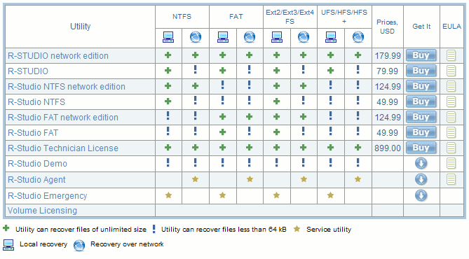

Nejlepší nástroj na obnovu smazaných dat je R-Studio. Mně zachránilo všechna data z havarovaného a znovu inicializovaného RAID-0.
http://www.data-recovery-software.net/
Smůla je, že stojí 80 $ a trial neumí obnovovat.
Jestliže jsi ale ochotný do tohoto programu investovat, můžeš si trial stáhnout a nejprve zjistit, jestli je schopen data na odstraněném oddílu najít (já věřím že ano).
Z free nástrojů je prý dobrá (nejlepší? Jadna z nejlepších?) Recuva. Můžeš vyzkoušet nejprve tu.
http://www.slunecnice.cz/sw/recuva/

Ano, R - Studio je i podle mě a spoustě dalších lidí nejlepší. Nevím, zda bude stačit pouze trial, je tu i možnost (asi víme jaká) si sehnat plnou verzi a pokud ti opravdu pomůže, můžeš si jí z vděčnosti zakoupit, jen pozor, R - Studio existuje v několika verzích dle filesystému. Rozhodně za žádných okolností neobnovovat na stejný disk, protože, a to si spousta lidí neuvědomuje: R - Studio bude skenovat data sektor po sektoru a až je obnovíš, zapíšou se na jiné místo disku ... a v tom je potíž, je totiž velká šance, že se strefí nějakým sektorem (nebo všemi) do ještě neobnovených dat a tím je již nevratně přepíše!!!

X píše:R - Studio existuje v několika verzích dle filesystému
Ano, ale také existuje univerzální.
  • Mýliti se je Myloš. ;-)

To ano. Já jen aby nepořídil omezený na nekompatibilní FS.

X: Tak to bych ještě měl dodat že ten GDB má dvě verze, pro FAT32 a pro NTFS :wink:
