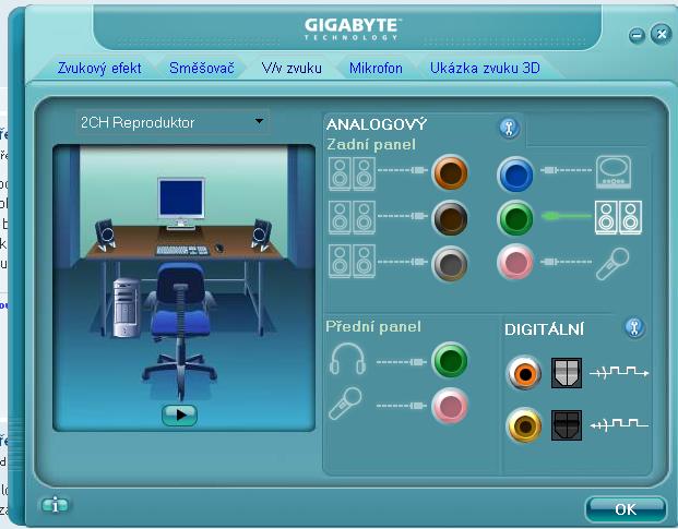

Příspěvekod Uziv00 » 14 led 2012 22:35
Zkus najít panel, který vypadá nějak takhle. Většinou mívá speciální ikonku reproduktoru v systrayi (vpravo dole jak jsou hodiny). Pak dáš sluchátka do vstupu pro mikrofon a na tomhle panelu to přepneš.

Příspěvekod Yanyc » 14 led 2012 22:56
hmm, toho jsem se bála :) Měla jsem to tam, ale jeden týpek mi to celé přeinstalovával, takže tam nemám nic originálního a bohužel ani tady totok. :) a na co jsem teď narazila na netu, tak na mém typu ntb to prý stejně nejde, takže hold se budu muset smířit s usbčkem. I tak děkuji moc za čas .)
