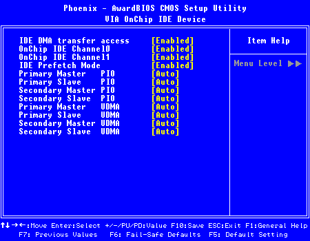

Re: 1 HDD a 1 mechanika fungují, ale další už ne
Bude to podobné jako na obrázku. U IDE0 a IDE1 musí být Enabled.
žádné takové nastavení tam právě nemám :( :(
Je to podobné, ne stejné. Každý Bios to má trochu jinak. Také tam ta volba být nemusí.
