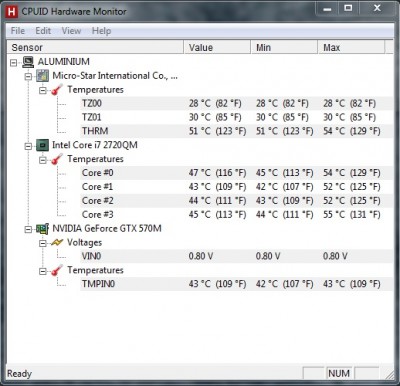

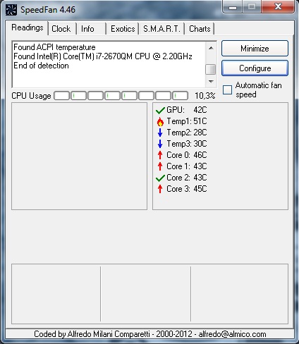

Zdravím, potřeboval bych vědět, co znamenají teploty dole na screenech. Hlavně ty tři neznámé. Předpokládám, že to bude chipset a podobné hovadinky ale chtěl bych to vědět přesně jestli to jde nějak zjistit.

To nezjistíš (u PC bys sahal na různé součástky a odhadoval, ale u notebooku tento postup uplatnit nelze), leda sehnat servisní manuál k desce, ale tam to taky nemusí být popsané.

Co na tom oba dva nechápete?
Vrchní obrázek - Micro-Star jsou 3 teplotní čidla na základní desce; Intel Core - teplota každého jádra (4 jádra = 4 teploty); NVIDIA - teplota grafické karty.
Spodní obrázek - GPU = grafika; 3x základka; 4x procesor
Detailněji...?

THRM je chipset, TZ00 by měl být northbridge a TZ01 southbridge. Zkus to pohledat na Googlu, občas to něco zajímavýho vyhodí.

No nic, tak teploty HDD asi nebudou no... Těmi třemi teplotami z MB jsi si jistý teda?

Asi tak na 85%, ale říkám, zkus si projít Google, třeba tam najdeš víc podrobností.
