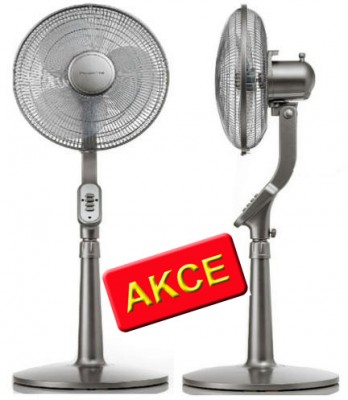

Zdravím, už rok mám chladící podložku pod noťas (jeden velký větrák přes celou podložku), ale v tomhle příšerném vedru a dusnu je to hovno platné, tak mě napadlo ,co kdybych si koupil tohle http://www.alza.cz/ecg-fs-40-stojanovy-d121925.htm, a oddělal z toho tu tyčku a opatrně vyndal ten regulátor, tak že by mi zbyl jenom ten větrák+kabel a regulace a dal si to nějak stabilně pod noťas, zchladilo by to o dost víc kdybych tam dal max otáčky ? Nebude to moc hučet ? Už teď stačí když zapnu nějaký film a hned 80°C ,rád bych si i zahrál a nechce se mi čekat na ochlazení, co si o tom myslíte ? zkoušel to tu tak někdo ?

Si děláš legraci? Viděl si ten větrák někdy z blízka? Asi ne, jinak by tě taková pitomost nenapadla. :lol:

je to už po záruce a prach z větráku v ntb už jsem vysál, tohle se mi zdá jako ideální řešení, ten vítr z té mé podložky skoro ani necítím, tohle by mohlo být o něco lepší

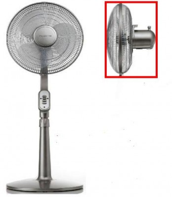

Asi ti nedochází, že ta vrtule má za sebou motor a síto není ploché. I kdybys to na tu příšernost přebudoval, měl bys pod notebookem 20cm vysokou krabici.
