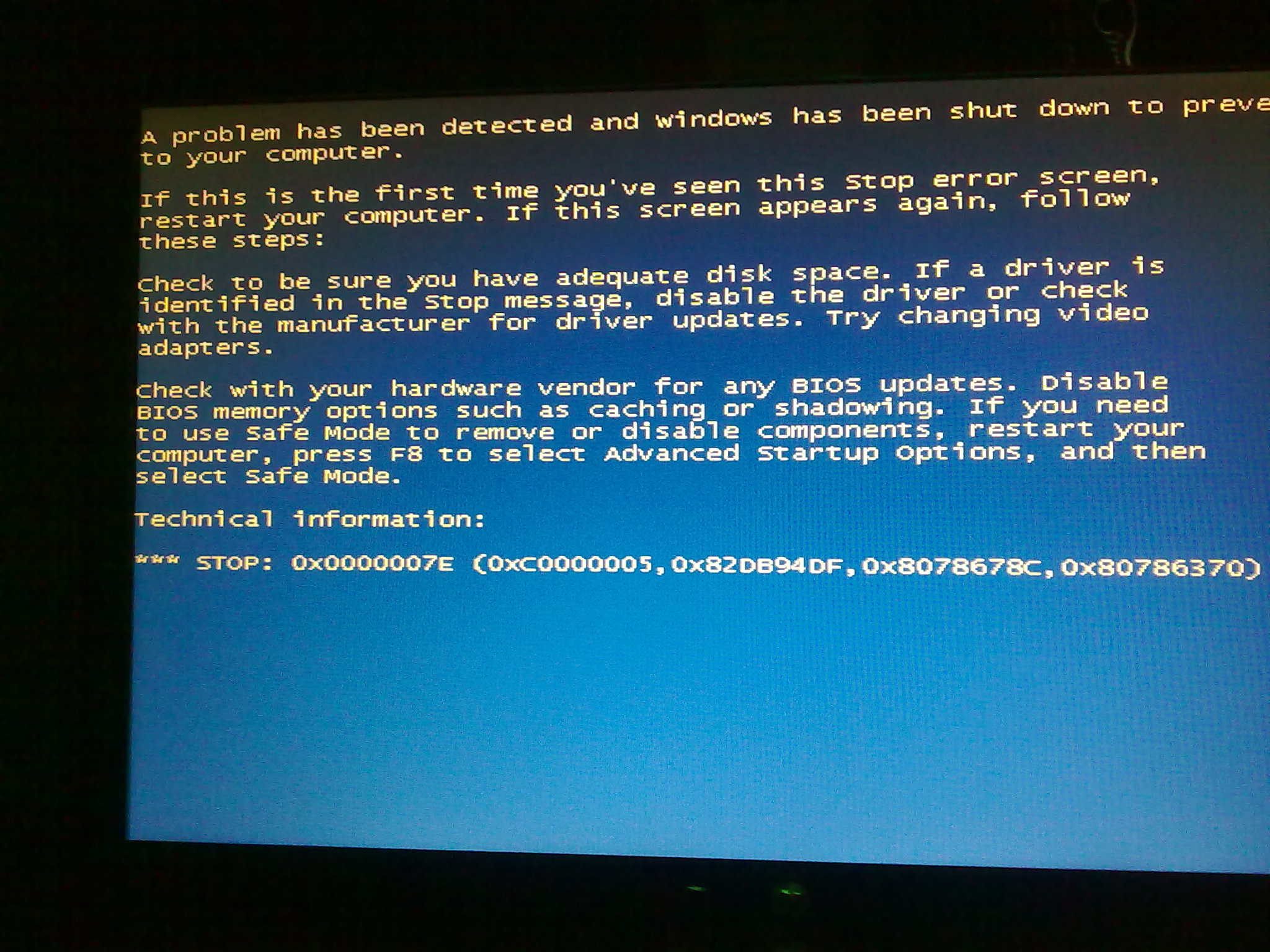

Zdravím, dnes přijdu z práce a když zapnu notebook při načítání windowsu se sekne a hodí to modrou smrt.
Za tu dobu na tom notebooku nikdo nebyl, byl vypnuty.
Zkoušel jsem kontrolu paměti a taky jsem zkoušel opravit windows.
Přikládám fotky:

Ve složce Windows/Minidump je určitě alespoň jeden soubor, ten nám tady uploaduj, a počkej až bude mít čas Milness ten ti to zkontoluje a řekne co dál.

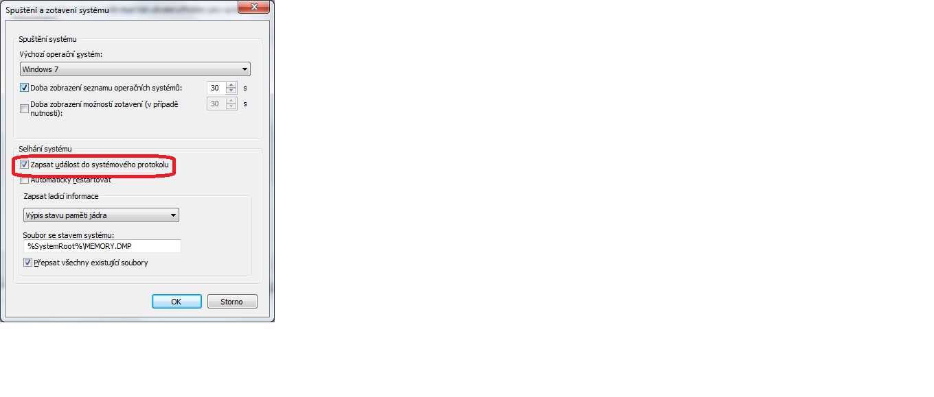

Takže, na ikonu počítač pravý klik, vlastnosti, upřesnit nastavení systému, U spouštení a zotavení systému klik na nastavení, a zatrhnout Zapsat události do systémového protokolu řečeno jednoduše ať to vypadá přesně jak na obrázku. Pak zkus spustit Winodws normálním způsobem pokud to hodí BSOD soubor už tam bude, tak ten sem upni.

Ano, mám to stejně jako to máš ty.
