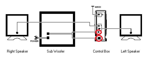

S největší pravděpodobností je to tak. A není celý problém pouze ve vypínači na ovládacím panelu? Co je to za konektory, označené kroužkem na obrázku?

Příspěvekod gruber » 10 zář 2012 00:14
ten horní je cinch ze subwooferu
a ten dole je napajecí kabl ze subwooferu do ovl. panelu tusim 10V nebo kolik. Přes ten kabl jde šťáva do toho ovladace.
Ale jak jsem říkal, ten ovladaci panel je komplet zničenej. Zničenej, že sním pro nějakou další praci s tím reprem nemohu počítat.
Otázkou práve je, jestli to jde nějak"přemostit" a rozchodit bez něj. Tý výškové repro není problém ty maj jen cinch a ty půjdou do nějakého zesilovače, ale ten subwoower to vážně nevím.

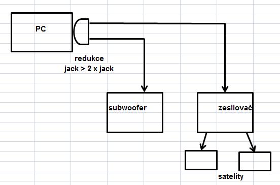

Příspěvekod mmmartin » 10 zář 2012 19:59
Záleží na tom, kde je výhybka, která dělí kmitočtové pásmo mezi subwoofer a satelity. Pokud je v subwooferu, šlo by to zapojit podle obrázku v příloze, pokud je ale výhybka v ovládacím panelu, potřeboval bys ještě aktivní výhybku, která by signál z PC rozdělila do zesilovače subwooferu a do zesilovače pro satelity.
