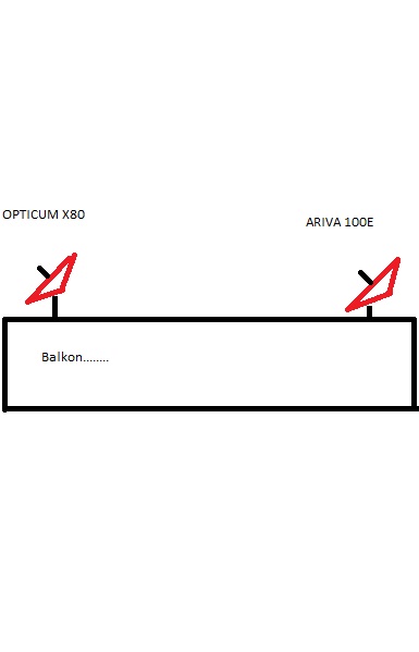

Mám sat.prímač http://www.dipol.sk/dvb-s_prijimac_opti ... A99418.htm ktorý som používal pred kúpou iného, všetko fungovalo v pohode. Mám na jednej strane balkona ( cca 4,5m) sat.koplet Ariva 100E s držiakom cca 3Ocm dlžky namiesto pôvodného ,všetko (Skylink) funguje v pohode. Na druhej strane balkona sat.koplet Opticum X80 držiak cca 45-50 cm dlžky (Skylink) nech otáčam parabolu akokoľvek, signál sa vôbec nemení. T.j sila signálu 2% kvalita signálu 5% Sat.koplet Opticum X80 som predtým používal a všetko fungovalo. Môže mi niekto poradiť čo s tým?
