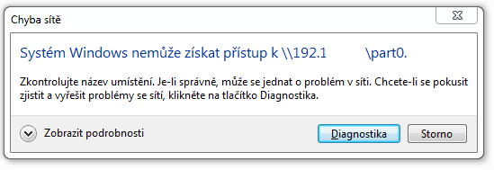

Vypíše to "systém windows nemůže získat přístup k...
Re: "Bezpečné" cloudové uložiště
a vyskočí dotaz na heslo? Jestli ano, vlož jméno a heslo, které používáš pro vstup do administrace routeru.

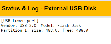

Ne vyskočí jen toto okno
Ale router už flešku vidí, což je minimálně pokrok
Formát ani "malý reset" nepomáhaly, tak jsem hodil jsme router do základního nastavení, znovu si nastavil síť a pak se ta fleška rozchodila (naformátováni na FAT32)...
