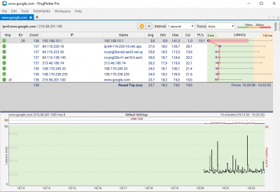

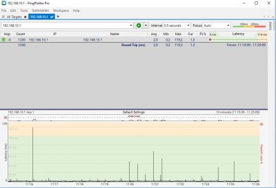

Po vypnutí routeru už není problém s odezvou k modemu ( pinguju přes pc, který je připojený přes switch ) zachvíli půjdu nainstalovat pinglotter na notebook a vyzkoušet na přímo.
Avšak i tak jsou vysoké odezvy poté.
viz.obrázek
Dodatečně přidáno po 50 minutách 33 vteřinách:

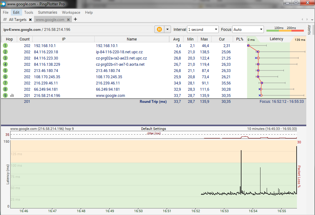

Tak teda ještě jeden screen.
Laptop připojen na přímo, router i switch odpojeni.
Bohužel i přesto je odezva mezi modemem a laptopem vysoká a podle toho se odvíjí i zbytek viz obrázek.

K laptopu - pokud se síť špatně chová jen u něj a jinde je v pořádku, pak bude chyba v laptopu. Buď je vada v HW, nebo chyba v OS (např. ovladače), nebo je tam nějaká havěť. Nabootuj nějakou verzi live linuxu a nech to v něm pingat na modemrouter. Pokud budou odezvy v pořádku, pak chybu HW můžeš vyloučit.
Druhý obrázek je naprosto bez chyb na tvé síti. Nicméně na připojení kabelem jsou odezvy opravdu vysoké, ten skok na 84.116.220.18 je opravdu neobvyklý, screen pošli providerovi. Jak můžeš vidět v diagnostice sítě (můj podpis) odezvy na kabelu by měly být poloviční. Nicméně - je to upc - zkus totéž při vypnuté(tých) TV, zda se odezvy změní.

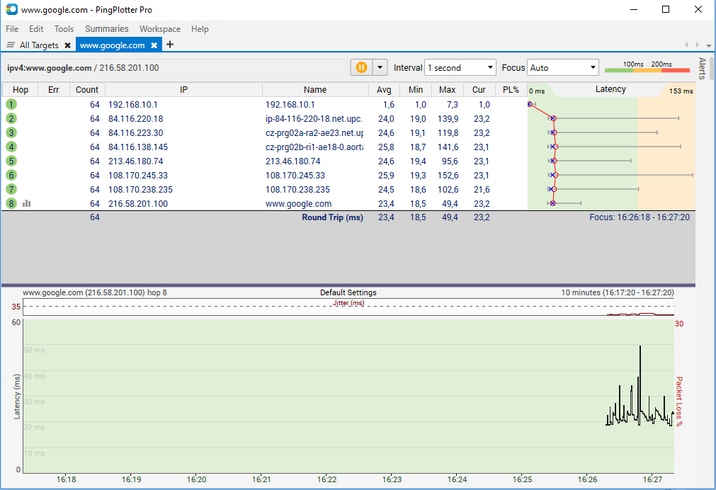

Dodávám screen jak to momentálně vypadá, pingovat jsem dal pouze na modem ke kterému jsem tedy připojen na přímo, přes jiný laptop než jsem byl naposled.
Re: " Výpadky " Internetu
Mno. Tak aby bylo jasno - tento screen je v pořádku, nějaký prodloužený ping klidně může nastat. Pokud to porovnáš s posledním obrázkem ve tvém příspěvku (7.10.,16:08), pak je naprosto zjevné, že nejde o stejný problém. Minulý laptop vykazoval 19% ztrátu paketů, u tohoto je nulová.
