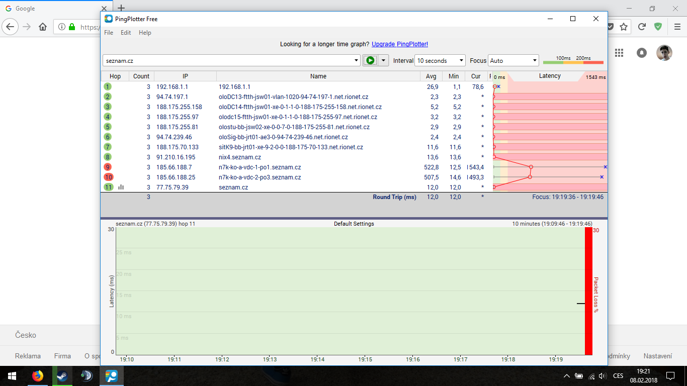

Je tu jeden machr ItCrowd, který si toho určitě všimne a bude po mně chtít screen z pingplotteru, je tomu tak? :D Už na tom dělám.
EDIT: Tyto problémy se ukazují hlavně k večeru, teď jsem zkoušel pingplotterovat :D a internet zatím bez kolísání, takže screen hodím kdyžtak večer. Jinak co jsem teď tak sledoval pingplotter, tak dost kolísaly hodnoty u ip poskytovatele.

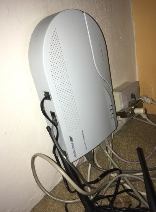

Můžeš sem dát schéma sítě? Zajímalo by mě jak to máš zapojeno, obvykle je pouze jedno přípojné místo a dva routey na jeden WAN bod by se dost těžko připojovaly.

Takhle, jelikož to není moje, tak o tom zas tolik říci nemohu, ale v přioloze ti posílám, v čeem jsou zapojené. Myslím si, že ta věcička je jak na internet, tak na televizi od poskytovatele. Jsou v tom připojeny oba dva routery.
Re: Špatné připojení
Příspěvekod Uziv00 » 08 úno 2018 17:36
Ok. To, co jsi vyfotil je gateway => zároveň router. Vše, co je do toho připojeno, nemá fungovat jako router.
Viz. můj podpis - router jako switch.
Repeater signálu snižuje šířku pásma na polovinu. Tedy změnit heslo na wifi, nechť si soused internet přivede odkud chce.

Mám tedy otázku, jestli je tedy gateway vlastně i router a to co je do ní připojeno nemá fungovat jako router, tak stejně se v této situaci se nedá dělat nic jiného, než na tu gateway ten router připojit, je tomu tak?
A v tvém popisku jsem si přečetl, že pokud to dobře chápu tedy... Že jelikož je gateway router, tak do routeru na WIFI by měl být připojen do LAN portu, nikoli WAN. Podotýkám, že oni zde mají připojenou gateway do routeru do portu WAN, může to dělat nějaké problémy?
A v příloze zasílám screeny z pingplotteru, v momentu kolísání internetu.
EDIT: ještě podotknu, že v tu chvíli, kdy internet začal kolísat, jsem měl zapnutý i druhé PC, které bylo napojeno LAN přimo do gateway, a tam internet jel v pořádku.
