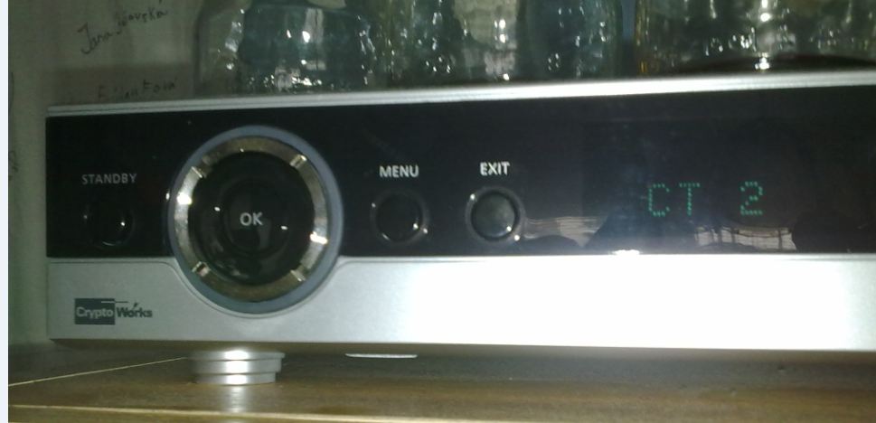

Zdravím .Asi ccca týden nám nejdou tyto programy:prima cool ocko prima nova prostě tak nějak ten základ .
Tak jsem se vtom štoural :-(Dal jsem přidat programy a nic frut to samý tak jsem myslel že to celý jakoby resetnu ale v menu jsem já debil dal tovární nastavení :| satellit se resetnul ale tedka se jen zpustí a vůbect se nepřipojí k TV .
Prosím prosím o rychlou pomoct ...

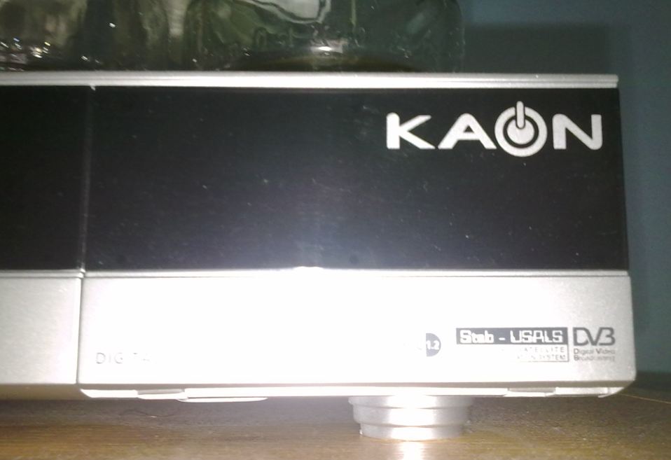

Satelit nevím co to je přesně za model dávám screny :
Nikdo nikdy nevíme jak tu ještě dlouho budem proto by jsme si měli život užívat
Žbeky
Příspěvky: 22288
Registrován: květen 08
Bydliště: Vsetín - Pardubice
Re: Satelit prosím o rychlou pomoct !! :-(
Příspěvekod Žbeky » 09 dub 2011 13:00
Na displeji ti svítí CT2, takže to až tak tovární nebude. Jiný výstup jsi zkoušel?

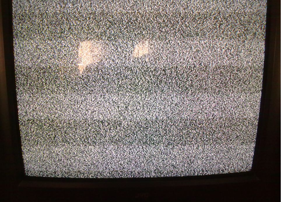

Právě že jsem z výstupem nic nedělal jenom jsem v menu přistroje dal tovární nastavení trvalo to asi 30 s pak reset a už se jenom zapl a na to tv jenom ty čáry jako bez spojení přitom jsem Tv nevypínal nic ani jinej kanál nedával nic :-(
Jinak tadle televize je trochu dědeček mám jí v děcáku a ani nemá Scart je to napojený přez ty konektory něco jako kamera když se připojí k tv.
Přitom satelit běží ale nepřipojí se k TV :|

Vypadá to že se nastavil jiný výstup než používáš k propojení s TV.
smola26
Příspěvky: 433
Registrován: srpen 10
Bydliště: Dvůr Králové nad Labem
Příspěvekod smola26 » 09 dub 2011 17:52
OK zkusím to v obýváku .V obýváku máme ten samý přijmač tak to pudu zkusit .Uvidíme tam to je napojené na scart myslím .
Ano vypadá to tak .
Pudu zkusit pak napíšu .
--- Doplnění předchozího příspěvku (09 Dub 2011 18:47) ---
Pánové 10000krát děkuji :D :bigups: .Připojil jsem a v menu jsem místo scart dal AV a šlape to jak hodinky .Díkes .
