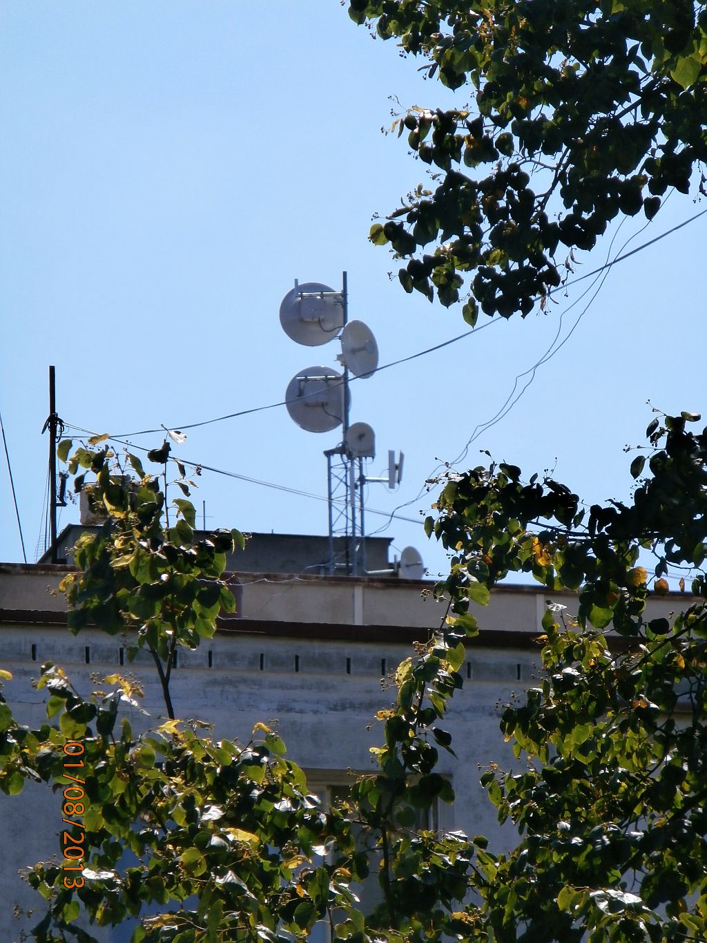

Ale jo vidim a v nej vdim nejaku neidentifikovatelnu machulu. Preto ma napadlo, ci sa nepyta nahodou na tie hranate krabicky. Preto som povedal, ze si to ma lepsie odfotit.

Nevím jak to lépe ofotit... Jsem od toho AP docela daleko. Snad lepším foťákem...
Nafotil jsem to znovu a tentokrát s kvalitnějším foťákem. Ale bohužel to sem nejde uploadnout, protože to má přes 3 Mb. Proto to dám na www.leteckposta.cz.
Zde je odkaz na leteckou poštu: http://leteckaposta.cz/400477875

Nevím jak jsi to sem dal! Asi jsi kouzelník. :D
Tak detailní fotku máte, tak raďte rádci. :D
Re: Přístupový bod na střeše, namíření Wi-Fi antény.
Příspěvekod guest » 01 srp 2013 14:18
Nejsem kouzelník, jenom nejsem línej obrázek zmenšit. Namiř to tam, co si měl označené šipkou a uvidíš výsledek.

Namiř to na tu panelovou anténu. Podle fotky jedna směřuje krásně k tobě ;)
Mimochodem, nám ISP nasměroval anténu do země :-( Ale jede to dobře :lol:

Až večer, potřebuji, aby tam dosvítil laser s kterým to mířím.
Ale i tak pro zajímavost mě to prostě zajímá odkud ten signál přesně jde. Přece není imaginární. :D
Příspěvekod guest » 01 srp 2013 14:26
Signál snímají ty velké paraboly a tobě ho předávají tou malou panelovou anténou. Zaměřovat to laserem je nesmysl, lepší je při zaměření sledovat sílu signálu.

Nevím proč nevěříš technikovi, protože ten na nastavení má příslušné technické vybavení a nastaví to podle síly a kvality signálu.

Ono je občas těžké věřit technikům. Známemu směřuje 24dBi síto přímo do země (prý technik montoval), nám směřuje klient s anténou taky do země(ISP montoval), kamarádovi směřuje panel anténa do zdi sousedova domu a to bych mohl pokračovat...

Ale to je v pořádku, ten signál se nešíří jako zmíněný paprsek laseru, má různé odrazy ad., takže i když je namířena anténa mimo "vysílací" anténu, může mít lepší signál.
Od toho je technik, aby to zaměřil. A nedělejme z nich pitomce, kteří to neumí a úmyslně natočí jinam.
Měřítkem kvality je úroveň signálu a ne kam je natočená anténa.
Mám zkušenost starou asi 3O let z Krkonoš s TV, není to internet, ale je to podobné. S kámošem jsem několik dní lezli v zimě po střeše a chytali TV signál. Pak už mu došla trpělivost a hodil anténu se střechy do hromady sněhu. To bylo jediné místo, kde signál byl.

Ale ISP by neměl zákazníky připojovat odrazem.
