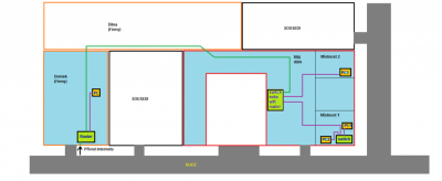

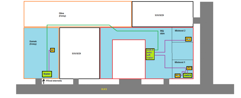

Příspěvekod Vopicak » 10 kvě 2014 18:28
Ten switch bezproblémově fungoval řadu let a nikdy nebyly problémy s rychlostí.
odkaz na ten obrázek. (nevím jestli jde vložit přímo sem). Snad to bude pochopitelné :D
Switch v místnosti 1 zatím není, ale chtěl bych ho tam časem umístit.

Chapu, hezky nakreslene. Ten zeleny kabel je tech 70m? Switch 100Mbit muze fungovat, ale je to furt jen 100Mbit:)

To zelene uprostred "switch nebo router" dej urcite router, switch ne. Ja si myslim, ze tam nema, co nejet. Pockame jeste na nekoho, kdo by se vyjadril k tem kabelum, s tim nemam zkusenost.
Zkus k tomu zelenemu kabelu dat jen notas, co to udela. Sitovku hod na dhcp
