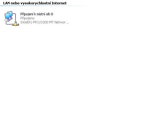

Ovladače.. Proč by by zničeho nic přestali fungovat ovladače USB řadiče, WiFi karty, a LAN? A všechny najednou?
Vytvoření sítě.. Jak mám vytvořit novej adaptér? Nepamatuju si jak to bylo u XP, ale v tomhle seznamu je prostě seznam všech adaptérů. Když ho odpojim, tak tam není, když ho připojim, tak tam je. Nic jako "Vytvořit novou síť" tam není.
Přeinstalovat to chci proto, aby to fungovalo. Přeinstalace u W7 funguje tak, že se prostě nainstalujou všechny soubory který tam nejsou na disk, ale to co tam je navíc tam zůstane. Aspoň to tak je podle toho co jsem se dočetl, přeinstalaci jsem nikdy neděla, vždycky jne čistou instalaci.
