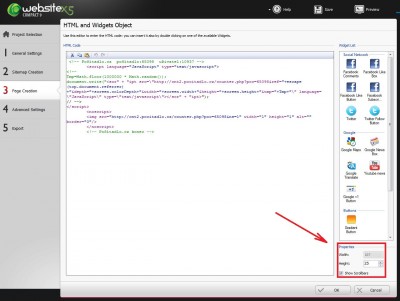

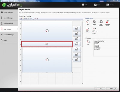

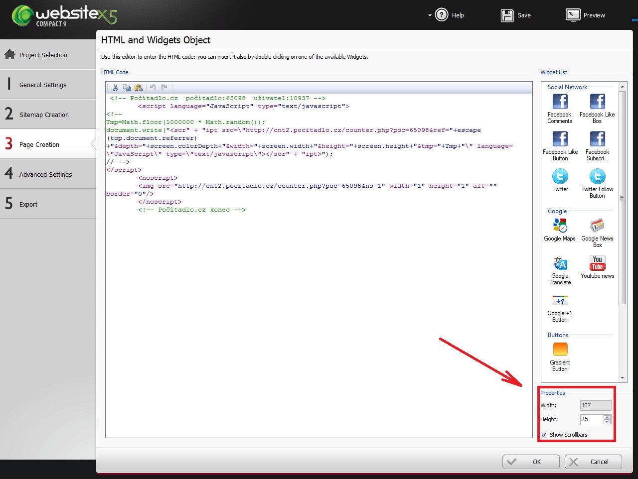

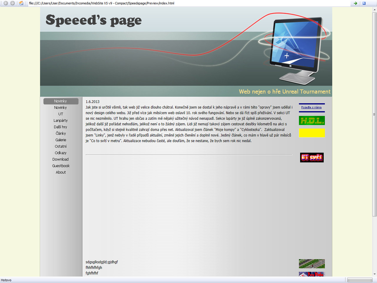

Jelikož nevládnu příliš psaním html, pořídil jsem si celkem výhodně (9.99$) Website X5 Compact. Funguje víceméně jak má. Ale jen do doby, kdy použiju funkci "html and widges". Tam mohu vložit vlastní html kód. Problém spočívá v tom, že pokud tam vložím cokoliv (například hr čáru), tak se další část webu posune o cca 5 řádků. Co mám udělat, aby to v tomto programu fungovalo správně?
P.S. Nejednodušší by to bylo psát přímo v Pspadu apod, ale vzhledem k tomu, že na web mám málo času, chci to řešit wysivig editorem a tento byl cenově dostupný.
Problémový prvek je červeně zarámován
Výsledek s mezerou

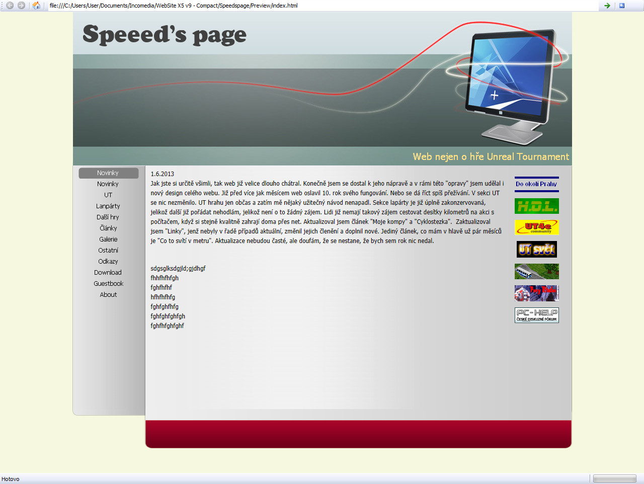

Pokud prvek smažu, vše je v pořádku

Co si pamatuju, tak každý prvek má vlastní nastavení výšky. Zkus nastavit napevno výšku tomu html bloku

Re: Nechtěné mezery v WebSite X5 Compact  Vyřešeno
Příspěvekod Speed_dead » 24 kvě 2013 12:02
Děkuju, už jsem to našel. Je to docela nenápadná volba, jenž se ukazuje jen někdy.
