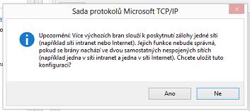

Aha no pořád nám to píše že připojení je omezeno a toto to píše u kamaráda na ntb:http://screenshot.posterus.cz/CKWPB/

Příště obrázek takhle
A můžu to teda propojit přes wifi router?
Takže propojení kříženým kabelem jste patrně nezkoušeli. Přes Wifi router by to mělo jít propojit, ale musíte si vytvořit (nebo použít stávající) vlastní síť, ve které budou minimálně ty dva notebooky. Víc Ti bohužel neumím poradit, neb tak detailně to neznám.
